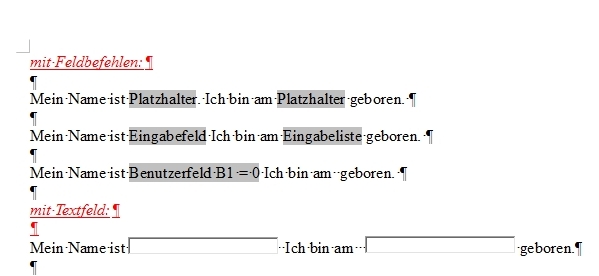

Im Writer ist dafür das Eingabefeld (Strg+F2 - Funktionen) vorgesehen. Die automatische Ansteuerung erfolgt dadurch, dass von einer Dokumentvorlage (Dein Formular.ott) eine Kopie aufgerufen wird und beim Laden dann alle Eingabefelder zum Ausfüllen abgefragt werden. Diese Eingabefelder sind auch in geschützten Bereichen editierbar.

Das angehängte Bild zeigt womit ich mich gerade herumplage. Ich habe noch eine Frage: Wie schütze ich Teile des Dokuments oder das ganze Dokument ?
