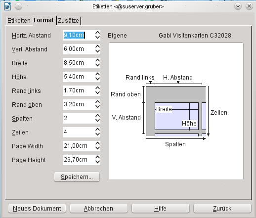

beim Erzeugen einer Seite mit Etiketten verschwinden sowohl die horizontalen als auch die vertikalen Abstände zwischen den einzelnen Etiketten. Scheint sich um einen Bug in der von mir benützten Version zu handeln. Hat jemand ähnliches festgestellt.
Ich benütze LibreOffice 3.5.build-403 unter openSuse 12.1
Als "Beweismaterial" habe ich einen Screenschot der Format-Einstellungen für die Etiketten und die ODT Datei, die mit diesen Einstellungen erzeugt wurde, hier angehängt:
Etiketten ohne Abstaende.odt
Das Ergebnis aus den hier gezeigten Einstellungen
(11.35 KiB) 266-mal heruntergeladen
Format-Einstellungen für den Etikettenbogen
etiketten Assistent.png (39.22 KiB) 6024 mal betrachtet

Benutze als Breite u. Höhe den horiz./vert. Abstand. Dann öffne die Symbolleiste Formatvorlagen -> Rahmenvorlage -> Etiketten (Etiketten ändern)
und gib dort den "Rand" ein.

f.gruber hat geschrieben:beim Erzeugen einer Seite mit Etiketten verschwinden sowohl die horizontalen als auch die vertikalen Abstände zwischen den einzelnen Etiketten. Scheint sich um einen Bug in der von mir benützten Version zu handeln.
Du vermutest hier ganz richtig. Ich habe das Etikettenblatt mit AOO 3.4.0 nachgestellt und eine korrekte Ausgabe erhalten. Dennoch könntest du den Fehler leicht mit einem kleinen nachträglichen händischen Eingriff korrigieren.
Der Abstand zwischen den Etiketten wird aus den Maßen "Horiz. Abstand/Breite" und "Vert. Abstand/Höhe" errechnet. Das sind jeweils 0,60 cm. Wenn du jetzt also eine Etikett doppelklickst, kannst du im Register "Umlauf" für "Rechts" und "Unten" dieses Maß einstellen. Das wirkt sich auf alle Etiketten aus, weil in der Rahmenvorlage für "Etiketten" im Register "Verwalten" die Funktion "Autom. aktualisieren" angehakt ist.

dropkicktobi hat geschrieben: Benutze als Breite u. Höhe den horiz./vert. Abstand. Dann öffne die Symbolleiste Formatvorlagen -> Rahmenvorlage -> Etiketten (Etiketten ändern)
und gib dort den "Rand" ein ...
Hallo Tobias,
wenn ich das richtig verstehe, habe ich dann ja bei allen künftigen Etiketten diese Einstellung als Vorgabe. Da wird es wohl besser sein, nach der Erstellung des Etikettenbogens durch den Assistenten die Ränder der einzelnen Etiketten einzustellen, da sie dann nur für diese eine Datei gelten.
Ferdinand

Rocko hat geschrieben:... kannst du im Register "Umlauf" für "Rechts" und "Unten" dieses Maß einstellen. Das wirkt sich auf alle Etiketten aus, weil in der Rahmenvorlage für "Etiketten" im Register "Verwalten" die Funktion "Autom. aktualisieren" angehakt ist.
Danke für diesen Tipp, das ist jedenfalls ein Workaround. Auf die Idee war ich nicht gekommen, dass man die Abstände zwischen den Eiketten über die Umlauf Einstellungen festlegen kann.
Trotzdem bleibt für mich die Frage bestehen, warum es im Etiketten Assistenten die Möglichkeit gibt, Abstände einzustellen, wenn man sie dann trotzdem manuell im Nachhinein festlegen muss.
Handelt es sich um einen Bug oder liegt es an Einstellungen, die vielleicht durch unzählige Updates durcheinandergeraten sind oder ... :roll:
Es ist jedenfalls ein lästiges Problem, über das mancher schon verzweifelt sein könnte, der mal schnell Etiketten bedrucken möchte.
Ferdinand

f.gruber hat geschrieben:Trotzdem bleibt für mich die Frage bestehen, warum es im Etiketten Assistenten die Möglichkeit gibt, Abstände einzustellen, wenn man sie dann trotzdem manuell im Nachhinein festlegen muss.
In meiner Version funktionieren alle Einstellungen wie gewünscht. Also scheint es sich ganz offensichtlich um einen Bug zu handeln.
Fazit: Du wechselst auf eine andere Version oder du akzeptierst den Workaround.
