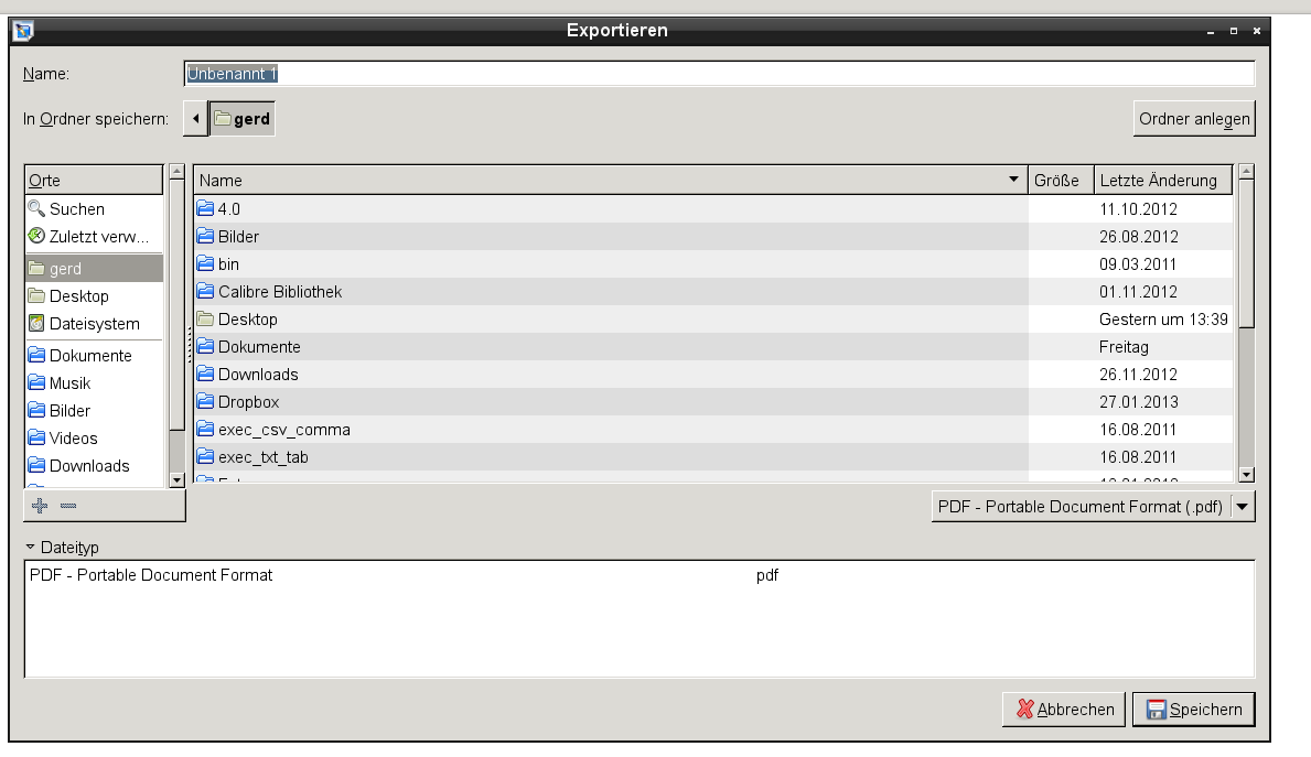

Das Problem ist, dass, wenn ich auf den Button "Pdf" gehe es keinen Reiter "Sicherheit" gibt.
Auch nicht unter "Speichern unter". Ich kann daher nicht erkennen worauf ihr euch bezieht.
Siehe Anhang.
Polus
Siehe Anhang.
Polus
- PDF.png (57.4 KiB) 8170 mal betrachtet

Re: Kennwort-Schutz pdf-Dateien
Hallo Polus,
ich benutze LibO f. Windows : Unter Menü-> Datei -> Exportieren als PDF -> Sicherheit

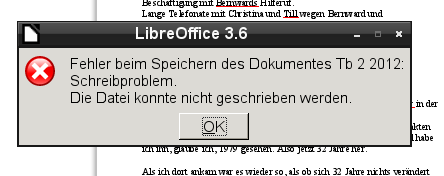

Wie oben schon beschrieben: Du kannst versuchen die PDF über den LibO starter zu öffnen (Draw wird gestartet). Wenn das klappt, dann die Datei in draw wieder exportieren, über den pdf export Dialog.. und da ein Passwort vergeben.
Tobias
Tobias
Lieber Tobias,
danke für den Hinweis funktioniert nicht. Es kommt die Meldung wie im Anhang ersichtlich....??
LG
Polus
LG
Polus
- Pdf.png (14.36 KiB) 8138 mal betrachtet
Hallo Polus,
logischer Weise kann eine benutzte Datei nicht ersetzt werden.
Hallo Polus,
Peter wollte dir sagen, dass du im Export-Dialog im letzten Schritt
für Speichern den Dateinamen verändern sollst, ein Zeichen dazu fügen reicht.
