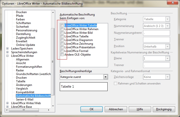

wahrscheinlich meinst du automatische Beschriftung
Extras-Optionen-Writer - AutoBeschriftung

@swolf
Theoretisch ja, aber wenn dort bei keinem der Programme ein Häkchen drin ist ?!
