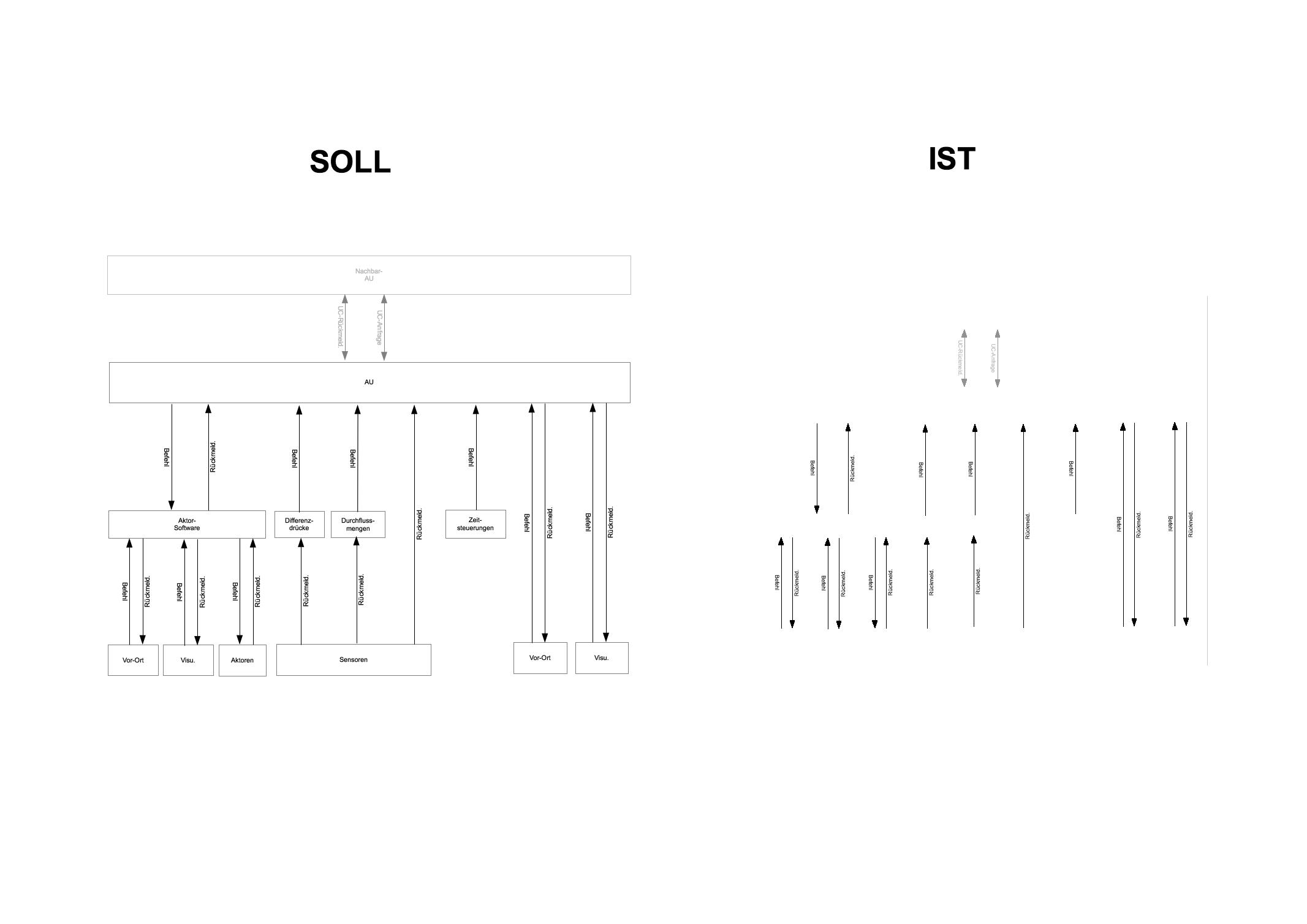

hi, ich habe ein problem mit meinen zeichnungen in Writer.
ich habe die zeichnungen in Draw erstellt.
ich habe sie in writer in einen Rahmen gesteckt
bei erneutem öffnen fehlt die hälfte der zeichnung offenbar.
wenn das bild einmal rauskopiert, in Draw eingefügt und dann wieder zurück, ist alles wieder vollständig.
und dann wieder von vorne. das www gibt keine lösung her. naja, wer was dazu weiss: immer her damit.

im anhang ist das dokument bis auf drei zeichnungen im rahmen.
beim zweiten rahmen hatte ich auch das problem mit unvollständigen zeichnungen. dort hatte der trick mit Draw aber dauerhaften bestand. keine ahnung weshalb.
ich habe noch ein SOLL/IST bild gebastelt, damit das ganze ein wenig anschaulicher ist.
vergleich
vergleich

gogoman hat geschrieben:beim zweiten rahmen hatte ich auch das problem mit unvollständigen zeichnungen. dort hatte der trick mit Draw aber dauerhaften bestand. keine ahnung weshalb.
Als Sofortmaßnahme probiere Folgendes:
Markiere die nicht sichtbare gruppierte Zeichnung - schalte den Umlauf (Kontextmenü) auf "Seitenumlauf" und dann anschließend wieder auf "kein Umlauf".

das hat erstmal funktioniert. danke für den tip.
