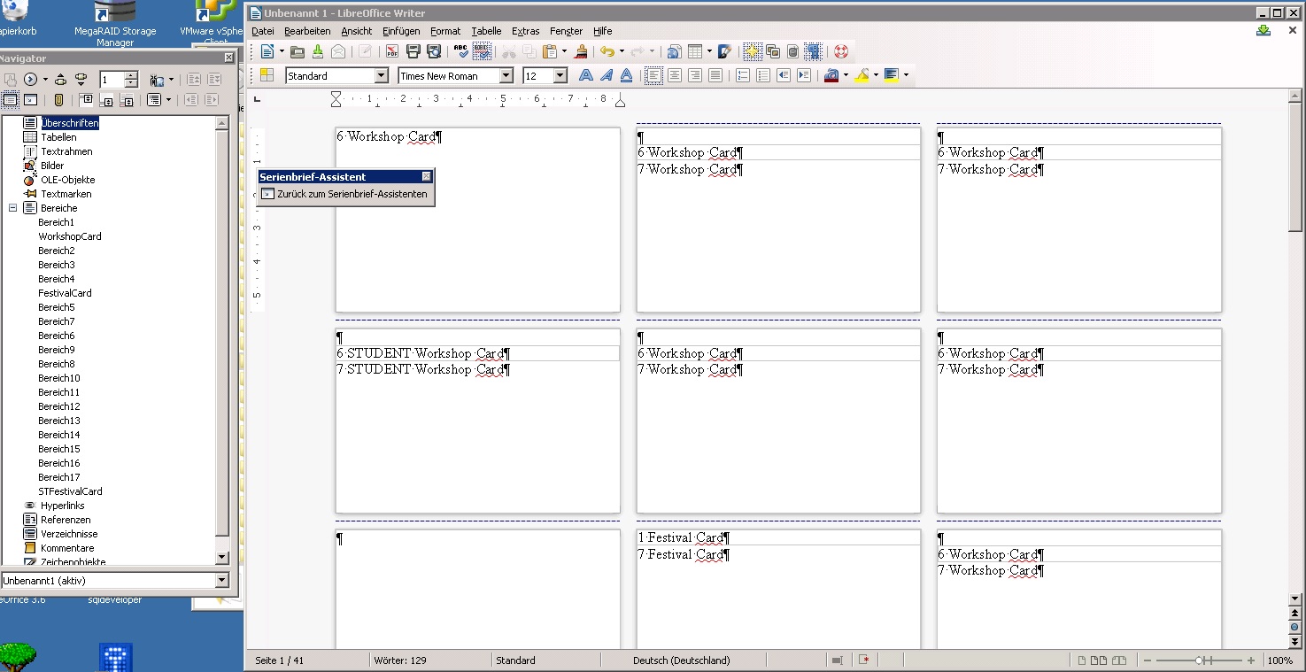

Auch hier ist es leicht zu sehen: In der Vorschau wird wirklich für jeden Datensatz genau eine Seite mit einer Ziffer angezeigt. Sobald man das Druckdokument erstellt ist alles anders. Statt 21 Seiten (21 Datensätze im odt) werden 41 Seiten erstellt.
Ab Seite zwei stehen plötzlich zwei Ziffern pro Seite. Seite sieben ist dafür komplett leer.

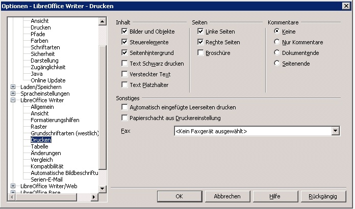

"Automatisch eingefügte Leerseiten drucken" war bei mir nie markiert in den Optionen...

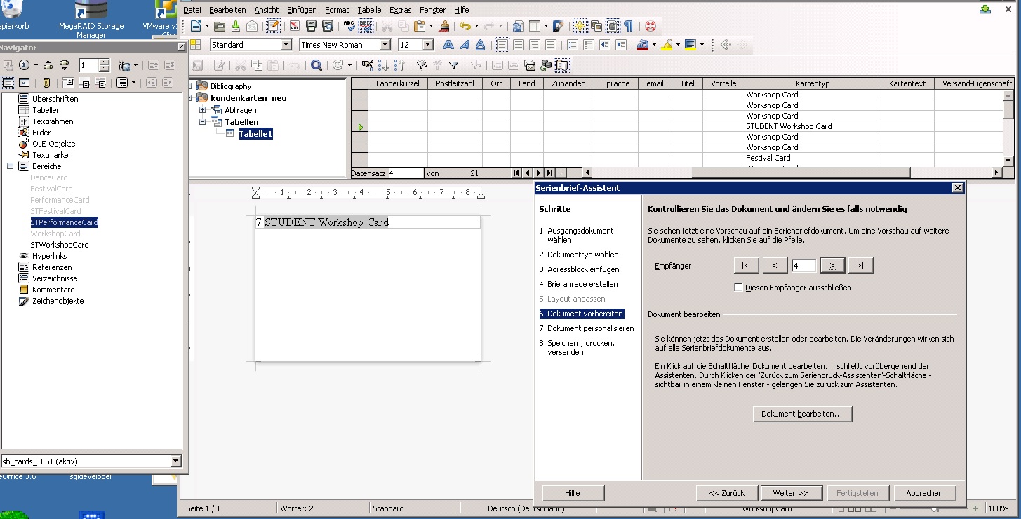

Korrekte Vorschau (6. Dokument vorbereiten)
Fehlerhaftes Druckdokument (7. Dokument personalisieren)
Druckoptionen (Extras -> Optionen -> LibreOffice Writer -> Drucken)
