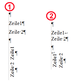

Position Schrift.png (7.63 KiB) 8517 mal betrachtet
Zunächst würde ich dir empfehlen, deine Experimente im normalen Textbereich durchzuführen.
Unter der Nummer 1 siehst du zunächst zwei einzeilige Absätze, die auch in der waagerechten Position untereinander zu stehen kommen. Das bleibt auch so, wenn die Schrift um 90° gedreht wird.
Unter Nr. 2 ist ein zweizeiliger Absatz zu sehen (Umschalt+Return). Die zweite Zeile wird beim Drehen mitgedreht.

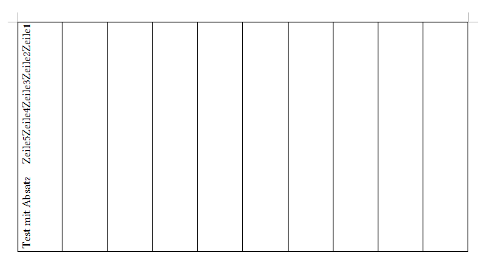

Auch kommt bei Tabellenzellen noch eine Besonderheit dazu. Scheinbar wird der Inhalt nochmal in Spalten aufgeteilt wenn man bei 90° an den rechten Zellenrand stößt. Dann landet der Text, der eigentlich in eine Zeile weiter rechts landen sollte auf einmal unten links. Siehe Screenshot. Wie kommt das Verhalten?
