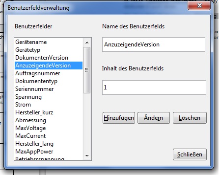

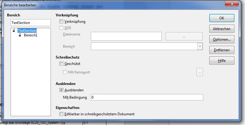

ich habe folgendes Problem: in der LibreOffice Version 3.5.5 konnte ich immer Bereiche am ende des Dokumentes ausblenden bzw. angeben, dass Version 1 oder 0 des Dokumentes angezeigt wird (siehe Screenshot). In Version 4.1 funktioniert das nicht mehr richtig. Ich kann mitten im Dokument Bereiche ausblenden, aber den Bereich am Ende des Dokumentes nicht mehr. (anstatt der Funktion: (AnzuzeigendeVersion NEQ "0") AND (AnzuzeigendeVersion NEQ "0") habe ich da nur eine 0 stehen) Wurde in der Version 4 etwas Grundlegendes geändert, dass das nicht mehr funktioniert oder ist das schon ein bekannter Bug? Hoffentlich habe ich euch das verständlich rüber gebracht^^

(AnzuzeigendeVersion NEQ "0") AND (AnzuzeigendeVersion NEQ "0") ist das was LibreOffice automatisch in die Bedingung schreibt, wenn ich eine Textpassage ausblenden will. Gebe ich dann in der Benutzerfeldverwaltung unter AnzuzeigendeVersion eine 1 an sollte der markierte Bereich verschwinden, was aber nicht klappt bzw. ab der 4.x version nicht mehr klappt. Bei jeder Version vor 4.x funktionierte es noch. Gibt es vielleicht einen anderen Weg Bereiche mit einer Versionsbedingung auszublenden? Ich brauche einfach nur eine möglichkeit das das letzte Blatt einer Seite durch eine Bedingung aus und wieder ein zu blenden.

Also ich habe das Problem gefunden:
Man muss den markierten Bereich zwei mal ausblenden, was irgendwie keinen Sinn macht. Das muss doch ein Bug sein, oder?
Siehe Anhang
Siehe Anhang

Nein, das sagt logischer Weise, dass eine Bedingung falsch ist und deshalb nicht ausgeblendet wird.D!Ck3n hat geschrieben:Also ich habe das Problem gefunden:
Wenn Du die von mir zitierte Programmhilfe mit den Einträgen vergleichst, ist auf jeden Fall eine Bedingung in der nur die Ziffer 0 drinsteht falsch.
Richtig wäre, sofern Deine übrigen Angaben zutreffend sind:
AnzuzeigendeVersion NEQ "0"Code: Alles auswählen
AnzuzeigendeVersion NEQ 0Re: Ausblenden eines Abschnittes funktioniert nicht

Ich habe euch mal eine Testdatei erstellt (ziehe Anhang).
Die letzte Seite "Dokumentenhistorie" möchte ich bei "AnzuzeigendeVersion = 1" versteckt haben. Ich habe bei Bedingung (AnzuzeigendeVersion NEQ "0") eingesetzt, aber wenn ich es ausblenden will passiert nichts und in der Bedingung steht nur "0".

Weshalb ersetzt Du nicht einfach die Ziffer 0 mit der BedingungD!Ck3n hat geschrieben:Hallo,
AnzuzeigendeVersion NEQ "0"Vermutlich hat Jemand, vielleicht sogar Du, die ursprüngliche Bedingung mit der Ziffer überschrieben.

"0" ist doch meine Bedingung. Wenn ich unter "Benutzerfeld verwalten -> AnzuzeigendeVersion -> Inhalt des Benutzerfeldes" etwas eintrage was nicht 0 ist soll der Bereich verschwinden.
Wenn, dann habe ich die unbewusst überschrieben.
