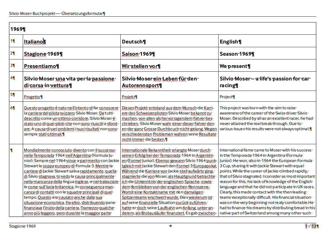

Ich möchte die erste Spalte durchnumerieren, so dass in einem Suchfall einfach zB Abschnitt 69 gesucht werden kann, wenn eine Änderung notwendig ist. Ich weiss, dass das geht, leider nur nicht mehr wie. Siehe Anhang. Vielen Dank für die Hilfe.

  • schreibe dies in Spalte A in Zeilen 1,2,3
    1
    =<A1>+1
    =<A2>+1
  • kopiere 2 und 3 in die Zwischenablage
  • markiere die restlichen zu füllenden Zeilen
  • füge den Inhalt der Zwischenablage ein (STRG+V)
HTH R

Das Standardwerkzeug dafür ist der "Nummernkreis", zu finden unter "Strg+F2 - Variablen". Jeder Nummerkreis bekommt seinen eigenen Namen.

Du hast mir geholfen. Anfangs hatte ich noch Probleme, denn die Zeile 1 ist ja die Zeile mit der Jahreszahl 1969. Bald aber dämmerte es mir, dass ich halt mit der Zeile 2 anfangen muss und danach hat alles geklappt.

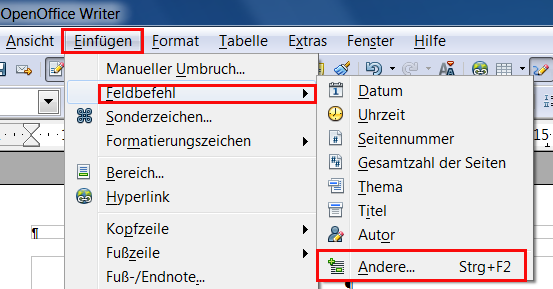

Arran hat geschrieben:Immer wenn ich Strg+F2 klicke springt der Rechner auf eine andere Desktopebene.
Ich arbeite mit win7. Du verwendest ein anderes Betriebssystem. Deshalb schau mal nach im Menü, was dir dort angezeigt wird.

Vielen Dank, Rocko. So habe ich zumindest gefunden, was Du meinst. Aber verstanden, was genau ich da machen hätte können, habe ich trotzdem nicht. :mrgreen:

Den ursprünglichen Hinweis jetzt weiter verfolgen!
Du findest den Feldbefehl "Nummerkreis", gibst ihm den Namen (z.B.) "Text" und fügst ihn in dein Dokument ein. Dann kannst du ihn markieren und an anderen Stellen wieder einfügen. Und siehe da! Ein Nummerkreis entsteht jetzt automtisch.
