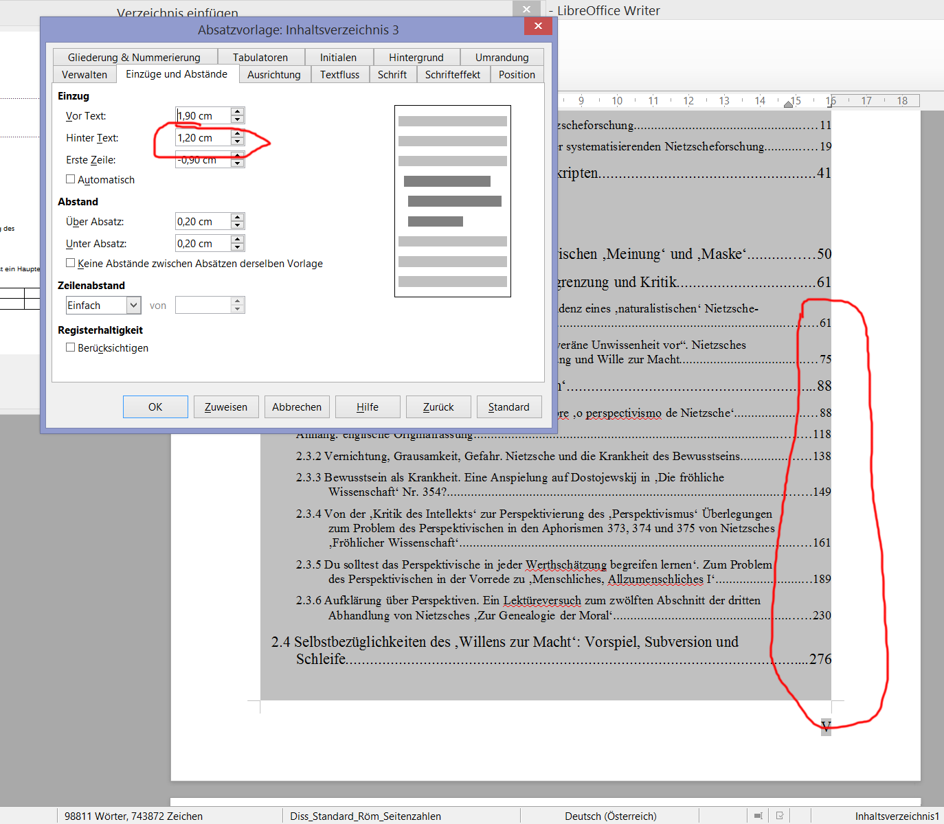

Da einige Überschriften sehr lang sind und im Inhaltsverzeichnis mehrere Zeilen beanspruchen, habe ich in den Vorlagen für das Inhaltsverzeichnis im Tab "Einzüge und Abstände" einen "Einzug Hinter Text" eingegeben. Das sieht eleganter und übersichtlicher aus, weil der Text nicht so nahe an die rechtsbündigen Seitenzahlen kommt:
Writer-Anzeige mit Einzug -> passt!

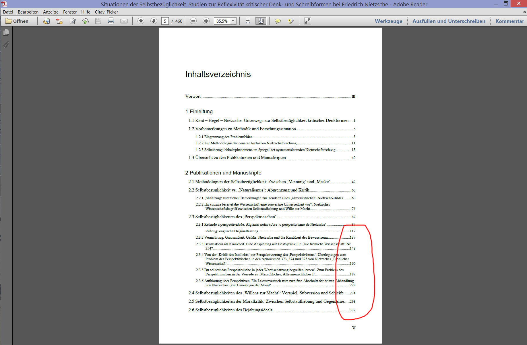

Im Writer selbst sieht alles gut aus, nur wenn ich das Dokument als PDF exportiere oder Drucke, werden die Seitenzahlen im Inhaltsverzeichnis nicht angezeigt:
PDF-Export mit Einzug -> Seitenzahlen fehlen!

jackz hat geschrieben:Da einige Überschriften sehr lang sind und im Inhaltsverzeichnis mehrere Zeilen beanspruchen, habe ich in den Vorlagen für das Inhaltsverzeichnis im Tab "Einzüge und Abstände" einen "Einzug Hinter Text" eingegeben.
"Einzug Hinter Text" bezieht sich auf den gesamten rechten Absatzrand und nicht nur auf die letzte Zeile. Diesen Mangel kann man derzeit nur mit Workarounds ausgleichen.
