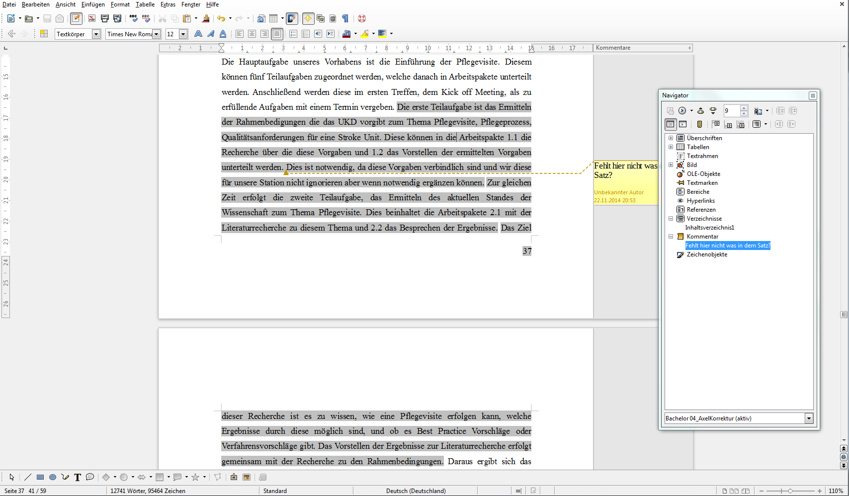

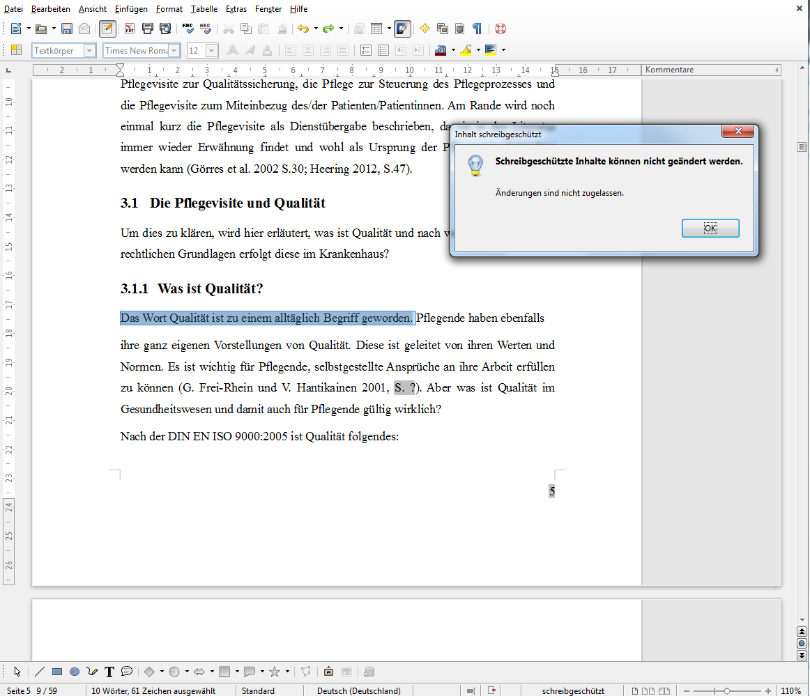

ich habe ein kleines Problem mit einem Writer Textdokument. Nach Kommentierung und Bearbeitung der kommentierten Textstellen, sind diese jetzt grau hinterlegt und schreibgeschützt. An einer Stelle lässt sich auch der Kommentar nicht mal mehr entfernen. Zwei Screenshots habe ich angehängt.
Über die herkömmliche Methode unter Format - Bereiche lässt sich es nicht lösen, da Bereiche ausgegraut ist. Hat jemand noch eine Idee?
Ich verwenden LibreOffice 4.2.7.2. Bei meiner Frau auf dem Laptop ist LibreOffice 4.2.0.4. Das Problem lässt sich unter beiden Versionen nicht lösen.

- Schreibschutz
- bug2.png (104.42 KiB) 5555 mal betrachtet
- Kommentar lässt sich nicht entfernen
- bug.png (123.95 KiB) 5555 mal betrachtet

Noch eine zusätzliche Info:
Ich kann den grau markierten Text mit back space vom vorletzten Zeichen bis zum ersten Zeichen komplett löschen. Allerdings bleibt dahinter ein unsichtbares Zeichen (schreibgeschützer Bereich) übrig, dass ich nicht löschen kann.

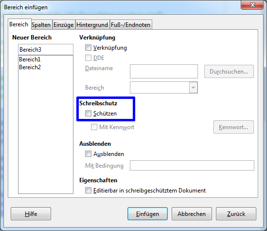

Hallo Albert,
ist dir eigentlich klar, dass derart grosse Buchstaben als Geschrei gewertet werden?
Es ist doch ganz einfach, beim Einfügen eines Bereiches den Haken beim Schreibschutz wegzulassen!Löschen geht über Menü Format/Bereiche... -> unten den Knopf Entfernen anklicken.
