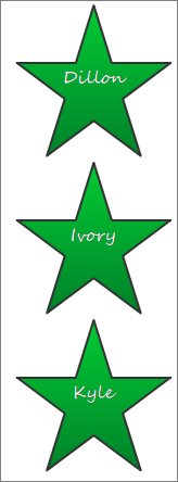

in Zeichnungsobjekte (Kreis/Quadrat/Textfeld ...) kann man keine Seriendruckfelder einfügen.
Was aber geht, ist, dass du dem Stern den Umlauftyp "Im Hintergrund" zuweist.
Dann kannst Du in deinen Text die herkömmlichen Seriendruckfelder einbauen und über den Stern "drüberschreiben".
Das Ergebnis:

Den Umlauftyp hatte ich auch mal auf "im Hintergrund" gesetzt. Aber irgendwie ging es mit dem drüber schreiben nicht so, wie ich es mir erhofft hatte. Wahrscheinlich ein Problem zwischen Rückenlehne und Tastatur und Zeitdruck dank Weihnachten (von einer Feier zur nächste :-P) ;-)
Hab einen Rahmen erstellt und darin dann das Seriendruckfeld erstellt. Und damit funktioniert es einwandfrei :-D
