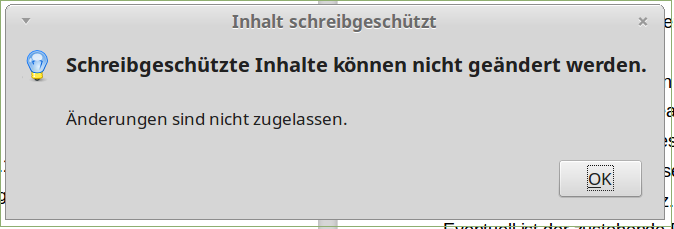

bin neu hier, arbeite aber mit Libre/OpenOffice 25h/8Tage die Woche seit mehr als zehn Jahren.
Ich habe das alles probiert, nix half.
Hatte eine Tabelle aus einer Email per strg+c und strg+v in meinen Text geworfen.
(Emaileditor von Evolution, Linux).
Da kommt jetzt immer die angehängte Meldung.
Noch Ideen?
Noch Ideen?

Re: Schreibgeschützte Textabschnitte
mit lesen hapert es noch etwas.Ich habe das alles probiert, nix half.
Weiter oben wird um ein Beispieldokument gebeten. Wo ist es?
Wie im von dir verlinkten Beitrag jemand schrieb, Screenshots helfen nicht.
Hat sich erledigt.
Mittels Navigator (F5) konnte ich die Tabelle - dort im Menü - löschen.
