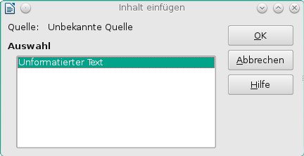

Mein zentrales Problem ist, wenn ich formatierten Text als solchen einfügen könnte (z.B. als "LibreOffice Writer" über Inhalte einfügen) - aber genau diese Optionen, die du so schön eingefügt hast, fehlen mir - wenn ich bei kopiertem Text Inhalte einfügen wähle, gibt es beim mir ausschließlich die Auswahl "Unformatierter Text" - die anderen fehlen: Bei mir sieht der Dialog - seitdem ich dieses Problem habe - eben nur so aus:
Wo sind die Optionen hin und wie kriege ich sie wieder her?

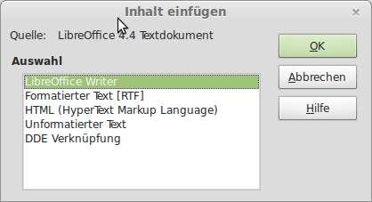

ja, diese verschiedenen Wege, etwas einzufügen, kenne ich alle auch, ich nutze LibreOffice schon lange und meist mit Freude. Das Problem ist: Die Optionen, die ich bräuchte, und die so schön bei deinem Beispiel angezeigt werden (also: LibreOffice Writer; DDE Verknüpfung, HTML, Formatierter Text [RTF]) sind auch bei diesen anderen Wegen nicht vorhanden: es gibt sei einfach nicht - egal auf welchem Weg, ob über Symbolleiste, Menü oder STRG+UMSCH+V. Es gibt überall ausschließlich die Option "Unformatierter Text", die ich nicht (immer) brauche. Deswegen ist meine Frage: Wie kann es sein, dass sie verschwunden sind und was muss ich tun, um sie wieder zu aktivieren?
