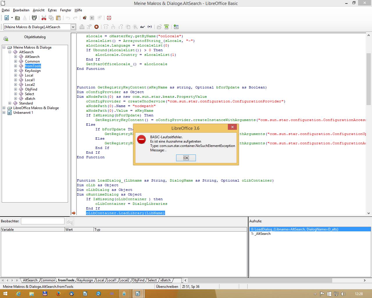

Seit heute bricht das ab mit obiger Meldung.
Gestern gab es noch kein Problem damit.
Ich habe Libre auch erneut installiert, ohne Erfolg

Nö. Habe soeben die V1.4 installiert und AltSearch arbeitet prompt, sofern man das icon (Feldstecher) links oben anklickt. Ich weiß aber nicht, wie Du diese Meldung erzeugst.
Dein screen zeigt, dass du gar nicht in altsearch bist, sondern in irgendwelchen tools.
Re: AltSearch.oxt bricht ab
Der screen zeigt das der Fehler in einem Modul der AltSearch-Library auftritt, und das der OP mit LO3.6 arbeitet.Pit Zyclade hat geschrieben:Nö. Habe soeben die V1.4 installiert und AltSearch arbeitet prompt, sofern man das icon (Feldstecher) links oben anklickt. Ich weiß aber nicht, wie Du diese Meldung erzeugst.
(@discipuli: Woher hast du momentan di alte LOversion her?)

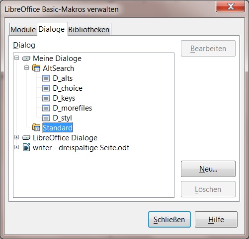

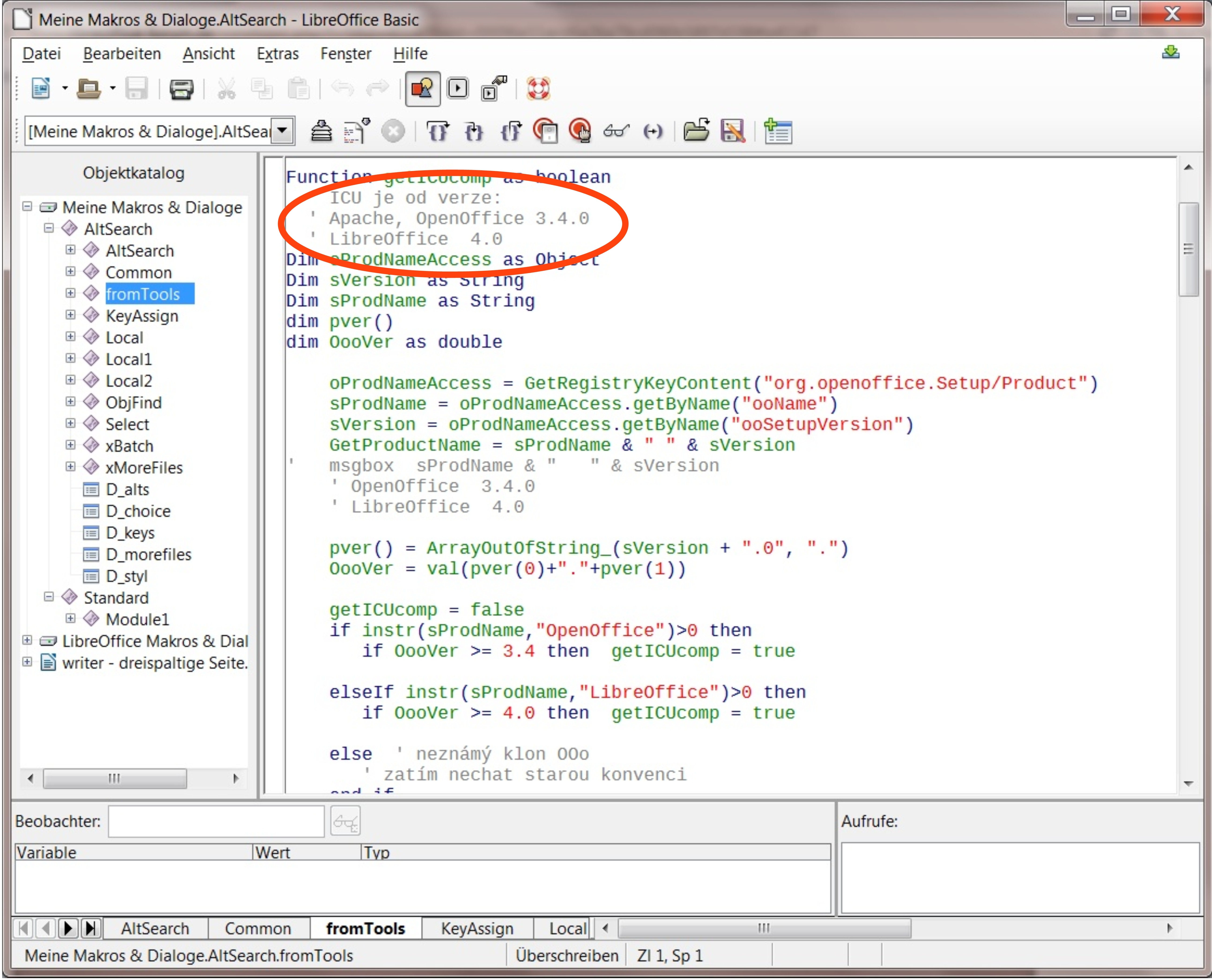

Ja, das kann sein, dass AltSearch bei LO 3.6 nicht oder anders arbeitet als bei mir. Bin ja auch kein Spezi.
Aber ich habe mal meinen screen hier reingestellt zum Vergleich. Bei mir sind keine "tools" drin.
Du schaust ja auch unter "dialoge" anstatt unter "module", ne.

Ja, sagte ja schon, bin kein Spezi. Deswegen fragte ich ja auch wie eer zu dem screenshot kam. Jetzt habe ich auf der anderen Karteikarte es wenigstens nachvollziehen können. Danke für den Hinweis.
Auf meinem screenshot gibts einen rot markierten Eintrag. Darf man den so interpretieren, dass erst ab AOO 3.4.0 oder ab LO 4.0 dieses AltSearch.oxt funktioniert? Wenn ja, dann würde LO 3.6 nicht hierfür geeignet sein...

Danke nikki,
(Ich liebe das Deutsch meiner Jugend, konnte aber das Nötige entnehmen)
