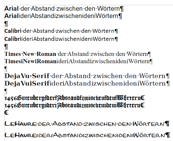

Leerzeichen sind Eigenschaften des jeweiligen Fonts. Somit hat der Fontentwickler damit auch den Wortabstand festgelegt. Das heißt aber auch, dass du mit der Auswahl des Fonts quasi den Wortabstand mit "eingekauft" hast. In der Regel sind die Steuerzeichen (Leerzeichen, Absatzzeichen) mit einem Zeichen belegt, das unsichtbar geschaltet werden kann. In manchen Schriften ist das Leerzeichen nicht unbedingt ein Punkt. Vergleiche einfach mal folgende Schriftbeispiele und ziehe deine eigenen Schlüsse daraus.Anodos hat geschrieben:Ich suche nur nach einer generellen Einstellmöglichkeit, um den Wortabstand zu verringern.

vielen Dank für Deine Antwort. Das, was Du sagst, klingt sehr einleuchtend. Dann werde ich das wohl so hinnehmen müssen, da mir die Delicious so gut gefällt.
Außerdem weiß ich nun, daß ich in LO-Writer nicht weiter nach Einstellmöglichkeiten suchen muß, was auch schon eine Menge wert ist. Also vielen Dank noch einmal.
