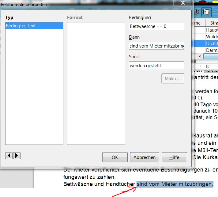

In eine Brief habe ich Felder aus einer selbst angelegten BASE datei
ein Feld heist 'Bettwaesche'
ich habe in dem angehängten Bild alles versucht
"Bettwaesche" eq 0
"Bettwaesche" EQ 0
"Bettwaesche" = 0
"Bettwaesche" == 0
Bettwaesche eq 0
Bettwaesche EQ 0
Bettwaesche = 0
Bettwaesche == 0
das Ergebnis ist NIE wie gewünscht.
Was mach ich falsch?

Re: Bedingter Text geht nicht
Weder einfache noch doppelte ( ' bzw " ) gehen
Die Anzeige bei F4 sieht so aus --> Bild

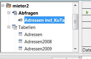

ist dann
mieter2.Abfragen.[Adressen incl_KuTa].Bettwaesche richtig oder nur
mieter2.[Adressen incl_KuTa].Bettwaesche
wobei beides z.Zt. nicht geht!

Warum nicht?Mit der Grafik lässt sich nichts anfangen.
Tabellen heißen doch immer Tabellen, abfragen immer Abfragen.
Hätte doch sein können, das dieses 'Merkmal' wegfallen kann!
du hastAußerdem wurde Dir bereits mitgeteilt, wie der qualifizierte Name eines DB-Feldes lautet.
geschrieben.Datenbank1.Tabelle.Bettwaesche
Meinst du Tabelle oder, wenn wie in meinem Fall die Basis eine Abfrage ist, Datenbank.Abfragen.Bettwaesche?

STRF + F9 zeigt: Bedingter Text "Bettwäsche" EQ 0 sind vom Mieter mitzubringen.:werden gestellt
Bettwaesche ist immer das, was ich versuchsweise in der Bedingung stehen habe.

So, Ok, das blank in dem Abfrage namen soll das Problem sein.Frage auf 0 ab, da das Feld auch für Berechnungen in der Abfrage verwendet wird (Bettwaesche * PPB )
Es ist Numerisch, nicht logisch
Gibt es eine Möglichkeit alle verwendeten Felder von Adressen incl.KuTa auf Adressen_incl.KuTa um zu stellen?
Kann es sein, das der punkt in incl.KuTa stört?
