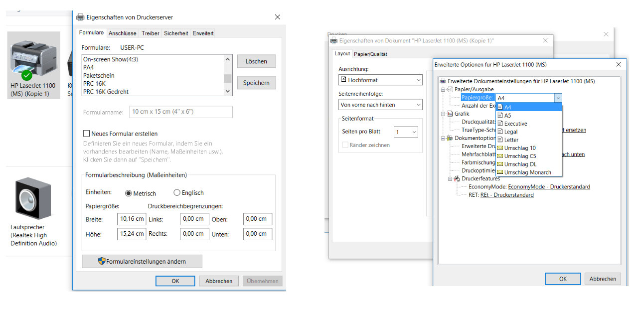

Hier ein Screenshot. Links vom Treiber, rechts aus Writer heraus.
Links ist Paketschein als Format zu sehen und ich vermisse es in der Auswahl im Writer.

Re: Papierformat
Hallo Marcel,
wie rufst Du denn das rechte Fenster auf?
Menü Datei --> Druckereinstellungen...
In dem Fall wären es ebenfalls die Daten von Deinem Druckertreiber
und nicht von LibreOffice!
Es sieht danach aus, als würde Dein Druckertreiber hier nicht mitspielen.
Hatte mir in der Zwischenzeit mal das Handbuch zu Deinem Drucker heruntergeladen.
Stand aber nichts verwendbares drin.
Hast Du unter LibreOffice eine Seitenvorlage mit den Maßen erstellt?

Re: Papierformat
Hallo Marcel,
Datei / Drucken / Allgemein / Eigenschaften / Erweitert
Datei/ Druckereinstellungen... / Eigenschaften
Beides wird von LibreOffice aus aufgerufen.
Letztendlich handelt es sich aber in beiden Fällen um das Fenster Deines Druckertreibers.
Wenn dort irgendeine Option fehlt, dann ist Dein Druckertreiber an dieser Stelle fehlerhaft.
Hast Du mal versucht einen aktuelleren Treiber von der HP-Website herunterzuladen?
Ggf. ist dort der Fehler bereinigt.
Oder schaue auf der HP-Seite in der FAQ oder im HP-Forum nach, ob Du dort eine Lösung findest.
