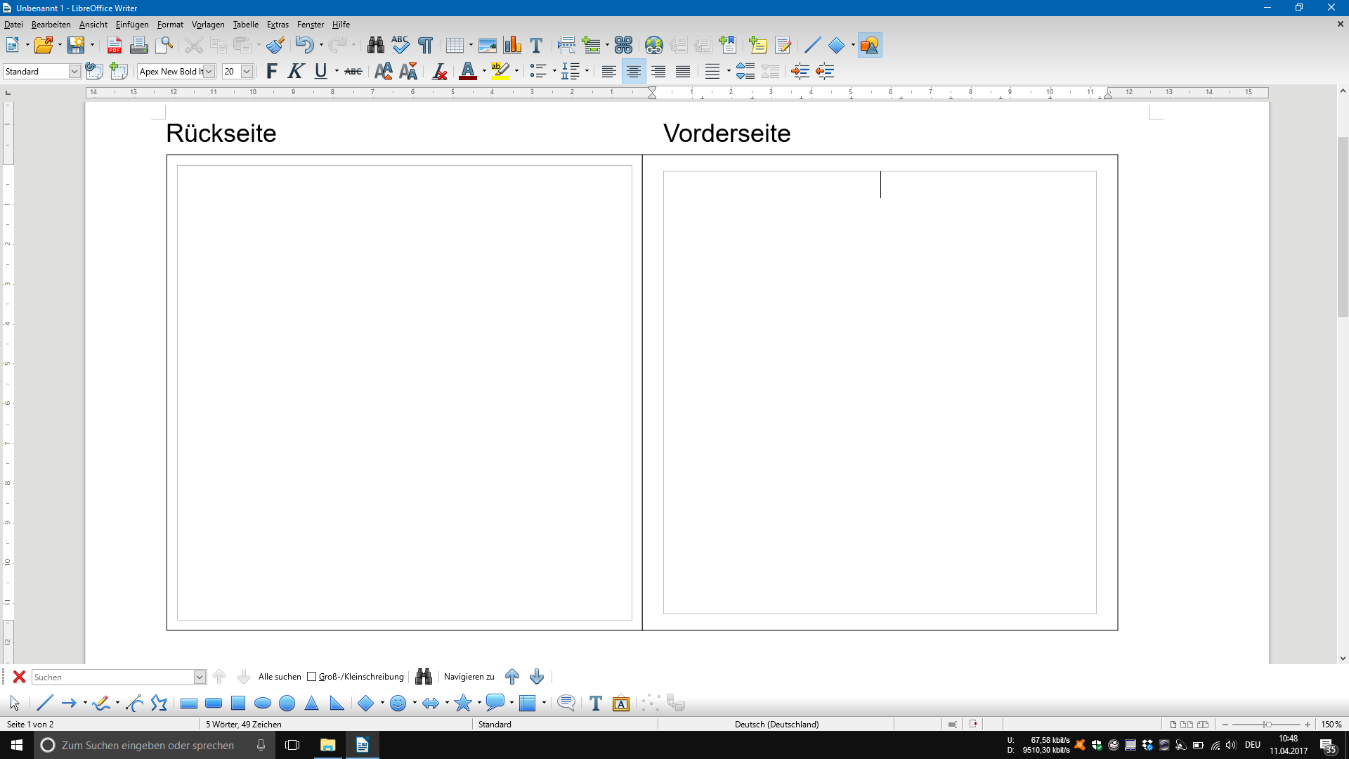

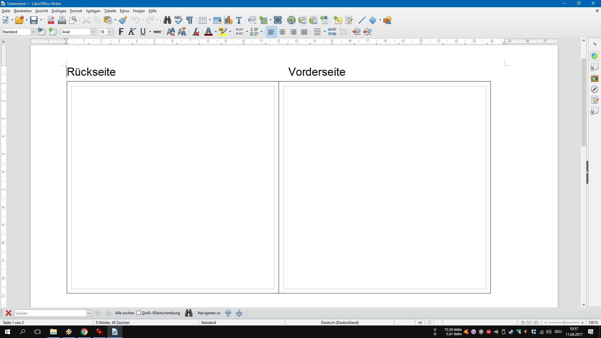

Folgender Fall: schon seit Ewigkeiten nutze ich eine bestimmte Vorlage um meine CD-Hüllen zu gestalten. Die Vorlage habe ich schon mit OpenOffice benutzt und seit LO herausgekommen ist dann damit. Bisher gab es damit auch keine Probleme. Mit der neuen Version 5.3 allerdings schon. Wie man auf den Bildern sieht passen die Randeinstellungen mit der Version 5.3 plötzlich nicht mehr. Wie es richtig sein sollte sieht man auf Bild 001 dass ich mit Version 5.2 gemacht habe. Weiß jemand wie ich das fixen kann damit ich auch weiterhin die Vorlage mit Version 5.3 verwenden kann?

du solltest die Eigenschaften des Rahmens (Rahmen1; das ist der Rahmen rechts mit dem Fehler) beachten - obwohl die Umrandung abgewählt war, wurden einige Werte angezeigt (abgeschattet, daher nicht anwähl- und veränderbar). Ich wählte Umrandung rundum an, setzte die Werte auf Null und wählte die Umrandung wieder ab.
Dann war dein CD-Cover wieder richtig darstellbar.
