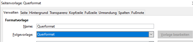

das widerspricht sich. Nochmals, Kopf- und Fußzeilen sind Bestandteil einer Seitenvorlage, deshalb gibt es auch keine Kopfzeile erste Seite. Es gibt aber als Bestandteil von LO eine Seitenvorlage mit dem Namen Erste Seite. Ob Du diese als Folgevorlage bei der Querformat-Seitenvorlage eingetragen hast kann ich nicht beurteilen.
2017-06-29 12_22_53-Seitenvorlage_ Querformat.gif (6.66 KiB) 8675 mal betrachtet
P.S.Öffne einfach das Formatvorlagenfenster (F11) dann kannst anhand der markierten Seitenvorlage ablesen, welche Seitenvorlage der jeweiligen Dokumentenseite zugeordnet ist.

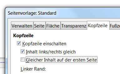

Um eine eigene Seitenvorlage "Erste Seite" unnötig zu machen, hat man die Möglichkeit eingebaut, ohne Vorlagenwechsel die Kopfzeile anders zu gestalten.
Gleicher Inhalt erste Seite.png (23.54 KiB) 8661 mal betrachtet
Ein kleiner Haken sollte den "entdeckten Bug" beheben.
Fatal scheint nur zu sein, dass nach jedem Wechsel der Seitenvorlage bei diesem Feature auch wieder eine erste Seiten interpretiert wird.

Dem Hinweis von Rocko kann ich nicht ganz folgen, inwieweit der Haken "Gleicher Inhalt auf erster Seite" das Problem beheben kann. Meine erste Seite des Dokumentes soll ja anders sein als die restlichen Seiten, aber eben nur diese.
Das aber hast du nicht geschrieben. Mit Hilfe des kleinen Hakens hat eben die erste Seite keine unterschiedlichen Kopfzeileninhalte. Dann gilt wieder das, was vorher reine Lehre war: Für unterschiedliche Kopfzeilen, braucht man jeweils eigene Seitenvorlagen. Das aber bedeutet, dass du für die erste Seite eine eigene Seitenvorlage erstellen musst oder eben eine eigene Seitenvorlage zur Fortsetzung nach dem Querformat (= eigene Seitenvorlage). So hast du es jetzt wohl auch gemacht und damit gut so.
