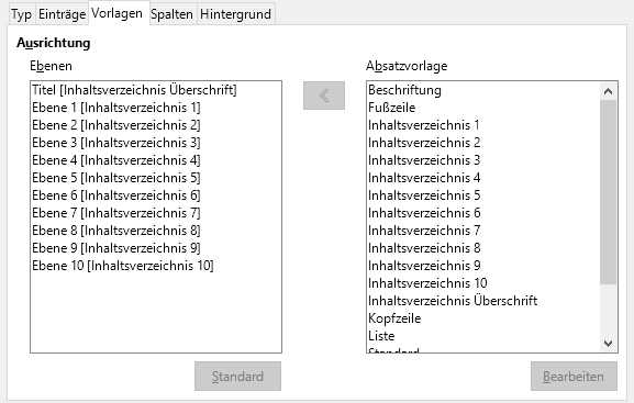

Die Frage kannst du dir selbst beantworten, in dem du dir einfach die möglichen Vorlagen eines Inhaltsverzeichnisses anschaust:
2017-07-27 11_01_57-Verzeichnis.gif (13.31 KiB) 4194 mal betrachtet
Es sind also nur Absatzvorlagen möglich und keine Zeichenvorlagen. Dein Vorhaben kannst du m. E. nur als Stichwortverzeichnis lösen.
