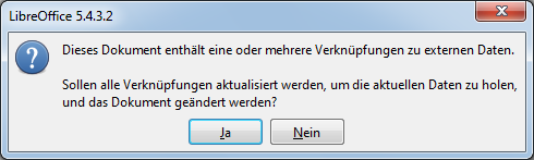

auch ich habe eine Etiketten-Version erstellt. Dabei alledings keine Datenbank, sondern einen Nummerkreis sowie ein Benutzerfeld und eine ausgeblendete Formel verwendet.
Beim Laden kommt die folgende Abfrage:
Hier kann man "Nein" anklicken. Klickt man "Ja", haben alle Etiketten zunächst den gleichen Zähler, dann einmal den roten Startwert doppelklicken und bestätigen.
Ggf. einfach den roten Startwert doppelklicken und einen neuen Startwert eingeben. Soll der schwarze Text für alle Etiketten geändert werden, dann im obersten linken Etikett ändern und "Etiketten synchronisieren" anklicken.
Beim Laden kommt die folgende Abfrage:VA.pngHier kann man "Nein" anklicken. Klickt man "Ja", haben alle Etiketten zunächst den gleichen Zähler, dann einmal den roten Startwert doppelklicken und bestätigen.
