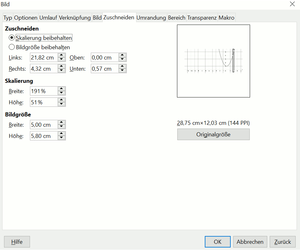

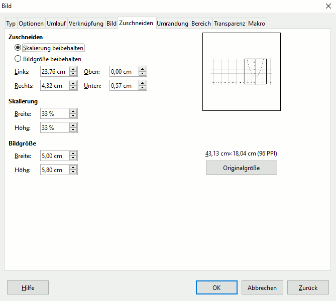

Danke für die schnelle Antwort. Leider hatte ich keinen Erfolg. Ich habe die Häkchen bei beiden PCs entfernt und erhalte immer noch das gleiche Ergebnis. In einem Punkt muss ich mich noch korrigieren: Die Einschnitttiefe links hat sich auch verändert, im Gegensatz zu den anderen. Ich füge mal zwei Screenshots ein.
Zuschneiden PC 1.gif (15.31 KiB) 3416 mal betrachtet
Zuschneiden PC 2.gif (25.01 KiB) 3416 mal betrachtet
Beiträge: 3288
Re: Bildausschnitt und Skalierung zugeschnittener Bilder ändert sich beim Öffnen auf einem anderen PC
Beitrag von Pit Zyclade » Do 25. Jan 2018, 16:42
Wieso unterscheiden sich die Größen der Originalbilder?
Waren die Grafiken nicht eingebettet?

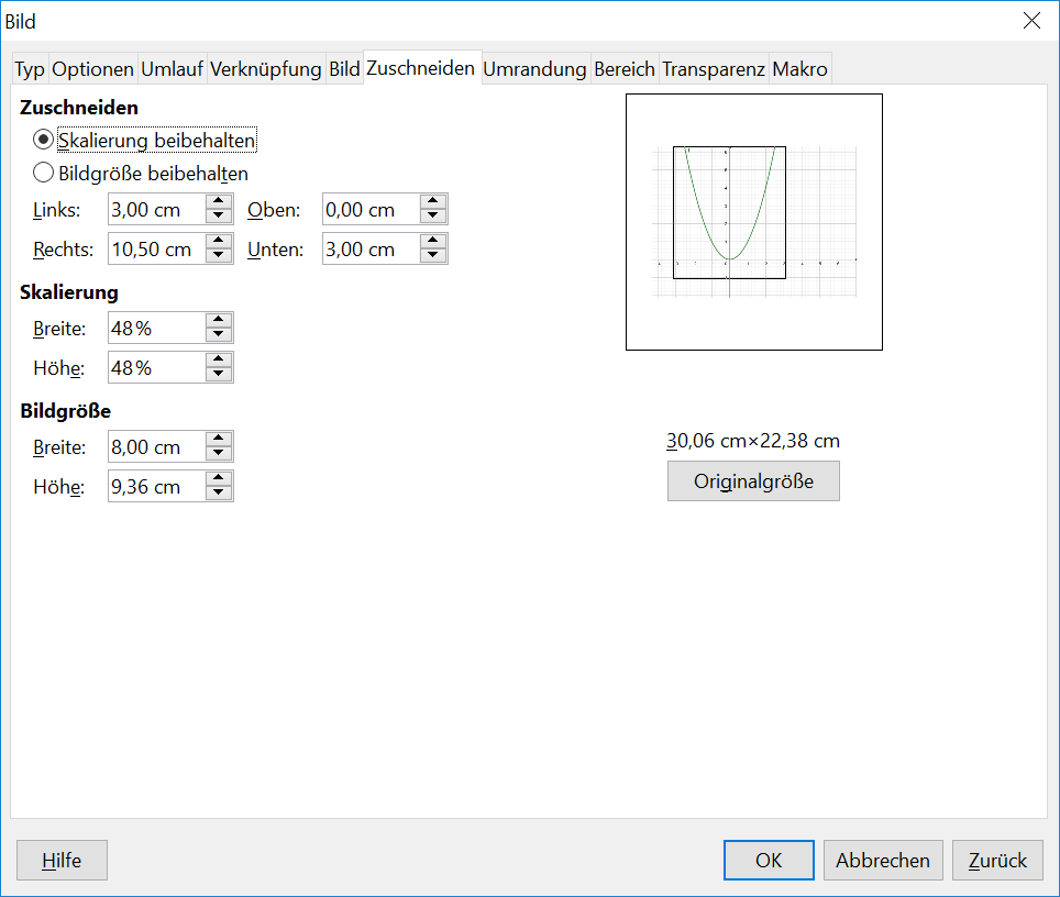

In beiden Beispieldateien sind die Bilder eingebettet. Aber nur nach dem Einfügen als GDI Metafile wird das Bild tatsächlich auf beiden PCs gleich angezeigt. Im Tab Zuschneiden wird nun gar keine Auflösung mehr angezeigt und die Größe in cm ist identisch.
Also müsste man das Bild einfach aus der Zwischenablage mit STRG-Umschalt-V einfügen anstatt mit STRG-V.
Danke!!
Lösung mit GDI Metafile.png (42.39 KiB) 3396 mal betrachtet
