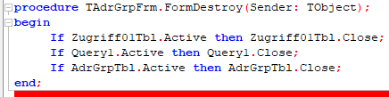

Hier Beispiele wie sich Zottel das vorstellt.
Beispiel ausgeblendet:
2018-10-23 09_42_49-Quelltexteditor1.gif (2.44 KiB) 9697 mal betrachtet
Beispiel eingeblendet:
2018-10-23 09_43_16-Quelltexteditor2.gif (5.19 KiB) 9697 mal betrachtet

Rocko
Beiträge: 1336
Re: Textpassagen ein- und ausklappen?
Beitrag von Rocko » Di 23. Okt 2018, 11:51
Zottel hat geschrieben: ↑
Mo 22. Okt 2018, 22:30
Ich führe beruflich des öfteren Dokumentationen über meine Arbeit und lasse darin Zitate und externe Codezeilen auftauchen, brauche sie aber nicht immer in voller Länge und hätte sie der Übersichtlichkeit zuliebe dann gern ausgeblendet/gekürzt.
Vor Urzeiten habe ich dazu schon mal Beispieldateien erstellt. Vielleicht bringen die dich selbst auf eine Idee.

nikki
Beiträge: 1026
Beitrag von nikki » Di 23. Okt 2018, 13:59
@Pit
Di 23. Okt 2018, 12:11
Wie Rocko mit seinem ersten Beispiel zeigt, kann man Bereiche sehr wohl einzeln ein- und ausblenden.
Habe ich etwa in Abrede gestellt, dass man ganze Bereiche nicht aus- und einblenden kann ?
Das dürfte für die meisten Nutzer reichen. Ansonsten benötigen wie mehr Hinweise vom Erstautor.
Du hast wohl noch nie mit einem Quell-Editor gearbeitet. Schau Dir einfach mal NotePad++ an.
