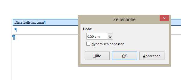

brainstuff hat geschrieben: ↑
Di 9. Jul 2019, 12:02
(ich brauche zum Beispiel eine Zeile, die 5mm hoch ist) und wenn man etwas in eine Zeile der Tabelle schreibt und die Return Taste drückt, dann wird die Tabelle um eine Zeile verlängert.
das funktioniert bei mir.
Zeile markieren -->rechte Maustaste-->Größe-->Zeilenhöhe
Ich kann sogar die Zeile noch kleiner machen und wenn du den Haken bei "dynamisch Anpassen" rausmachst wird die Zeile auch nicht größer.
Norre

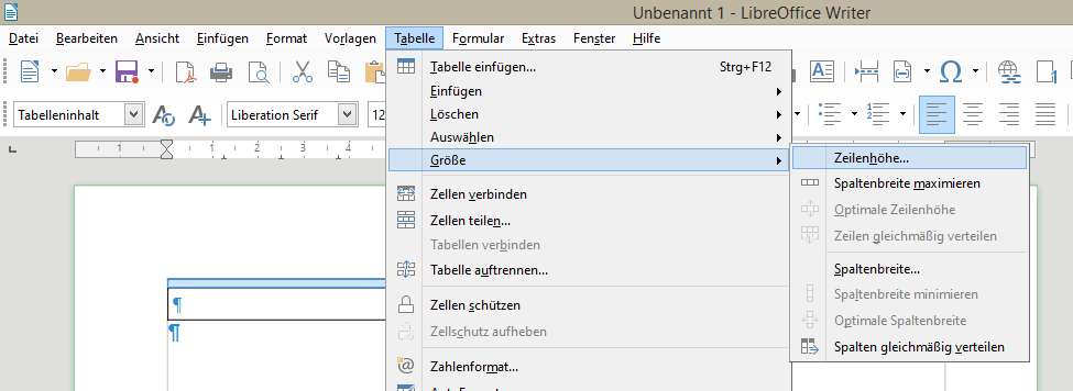

Di 9. Jul 2019, 21:50
Ich arbeite zur Zeit auf einem MACBook .. und auf MAC hat es anscheinend keine rechte Maus-Taste. Und in den Eigenschaften finde ich nirgends die Zeilenhöhe.
gut, kann ich nicht beurteilen ob das beim Mac anderst aussieht, vielleicht hast du auch eine andere LO Version als ich ?
Auf jedenfall komme ich nach auswählen der Tabellenzeile auch über-->Tabelle-->Größe-->Zeilenhöhe in das oben gezeigte Fenster.
Norre
