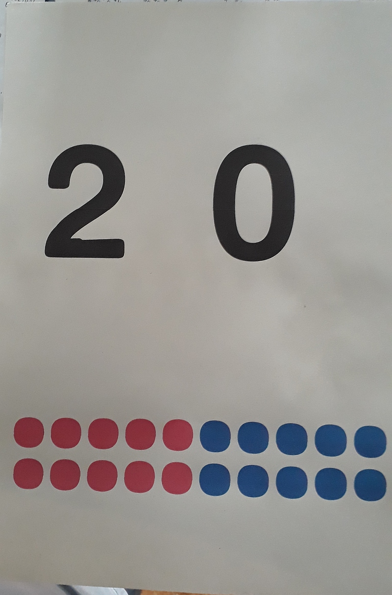

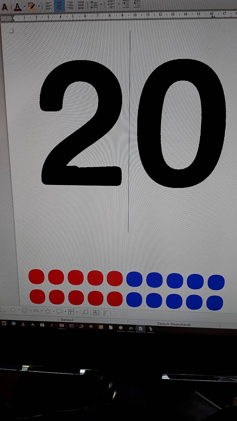

ich versuche gerade die Zahlen von 0 - 20 auf einem DIN A4 Blatt auszudrucken, wobei die Zahl das ganze Blatt bedecken soll. Mit Arial 440 oder besser noch Norddruck sieht das auf dem Bildschirm auch gut aus. Drucke ich dann die Seite aus, sind die Zahlen viel kleiner.
Bin für jeden Tipp dankbar. Nervt etwas, weil das meiner Meinung nach ja kein Problem sein dürfte.
LO 6.1.3.1, Windows 10, Drucker Epson WF-3620
Ergebnisse und Beispiel im Anhang...

- So sieht der Ausdruck aus...
- Auf dem Drucker.jpg (370.29 KiB) 8212 mal betrachtet
- Das sehe ich auf dem Bilschirm...
- Auf dem Bildschirm.jpg (454.48 KiB) 8212 mal betrachtet
