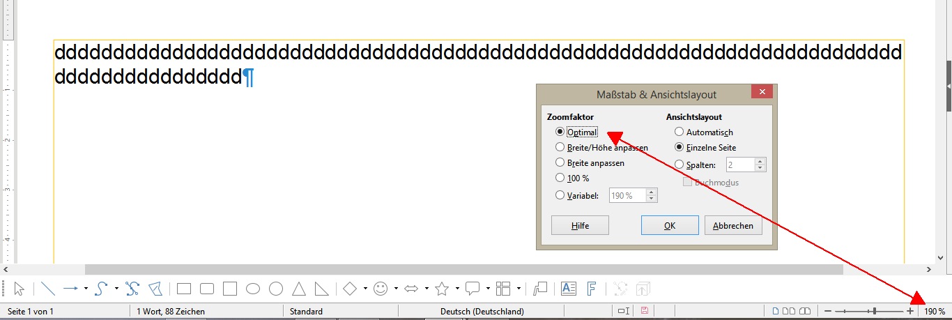

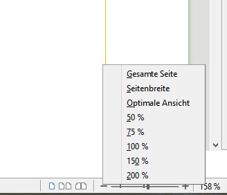

norre
Beiträge: 403
Re: Textumbruch nicht im nicht sichtbaren Bereich?
Beitrag von norre » Fr 10. Jan 2020, 00:30
mache rechts unten einen Linksklick auf den Maßstab, im öffnenden Fenster wählst du z.B. "Optimal" aus.
Das geht auch wenn du einen Rechtsklick darauf machst, so bekommst du dann die Einstellungen als Kontextmenü
Norre
Dirki
Beiträge: 98
Registriert: Mo 30. Jul 2012, 01:25
Beitrag von Dirki » Fr 10. Jan 2020, 01:50
ah ja, klasse, das funktioniert gut, werde ich in Zukunft nutzen.
Vielen Dank. Auch für die Fotos.
