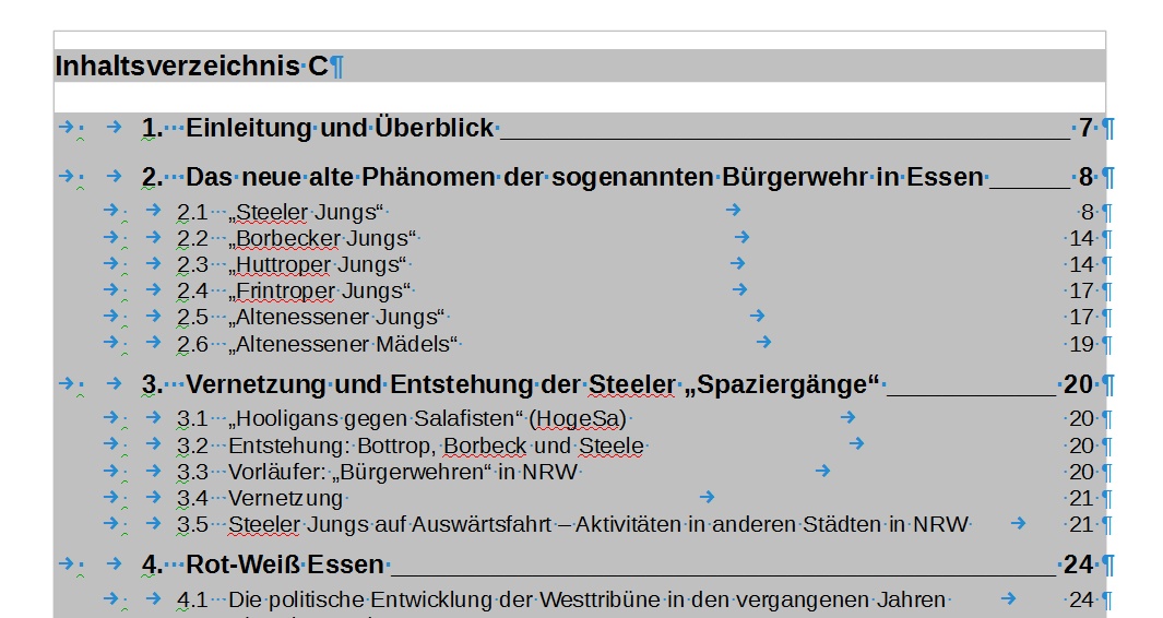

Hat bei mir "ein wenig" gedauert. Aber ich kann ein solches Verzeichnis anbieten. Habe es Inhaltsverzeichnis C genannt.
Was ich geändert habe?
- dem Inhaltsverzeichnis weitere Formate gestatten,
- zwei spezifische AbsatzFormate geschaffen: "Inhaltsverz_neu_1" und "...2"
- diese automatisch aktualisieren lassen,
- gewünschtes AbsatzFormat erzeugen,. indem 4 rechtsbündige Tabs zwischen den Einträgen in der Strukturzeile des Inhaltsverzeichnismenüs eingefügt werden, letzter Tab mit Unterstrichlinie als Füllzeichen,
- die neuen (beiden) Absatzformate immer über das Maus-Menü "Inhaltsverzeichnis bearbeiten" und nicht direkt in der Liste von F11, weil sonst keine Einbindung neuer Merkmale,
- beim ...neu_2 ist der letzte Tab 0,7cm weniger als beim ...beu_1., weil der Einzug vorne 0,7 mehr ist
- ok
- ganzes Verzeichnis markiert und direktes Format gelöscht (strg+M)
- nach späteren Änderungen muß der letzte Schritt wiederholt werden

danke! Allerdings sieht es für mich jetzt so aus, dass du auch nichts anderes gemacht hast als ich: Du hast das Verzeichnis ohne den Editor (Rocko sagt "Strukturzeile" dazu, vielleicht ist das auch die "amtliche" Bezeichnung, keine Ahnung), nur mit Absatzvorlagen, erstellt. Denn wenn man in das Verzeichnis mit Rechts hineinklickt, enthält das Kontextmenü keine Befehle für die Arbeit mit dem Verzeichnis.
Ich kann mir nicht vorstellen, dass du das Verzeichnis so formatiert hast, wie es bei mir ankommt, sondern LO es bei mir verstrubbelt:
Inhaltsverzeichnis rechtsbündig PitZ.odg
(42.41 KiB) 408-mal heruntergeladen
Aber aus deinem Beitrag von 2012 hatte ich den Eindruck bekommen, dass du damals eine Lösung mit dem Editor / der Strukturzeile gefunden hattest; aber vielleicht habe ich das falsch verstanden.
Ich finde, die Programmierer müssten diesen Programmpunkt mal überarbeiten, so dass er insgesamt komfortabler wird. Z.B. dass es möglich wird, im Editor einen vorhandenen oder hinzugefügten Tabulator mit Rechts anzuklicken und die gleichen Einstellungen vorzunehmen, wie sie das Absatzformat ermöglicht, also ob Links-, Zentriert- oder Rechts-T (Dezimal-T wird im Inhaltsverzeichnis ja wohl keiner brauchen), dann die Position relativ zum linken Einzug und schließlich die Füllung des Zwischenraums.

Leider gibt es keine absolut komfortable Option für das "rechtsbündige" Verzeichnis, aber auch nicht so diskompfortabel, wie du es beschreibst.
Nach wie vor muß man die Tabs in die "Strukturzeile" einbringen und mit "alle" auf alle Ebenen bringen.
Aber man kann dort niemals rechtsbündige Tabs erzeugen, sondern sie sind anonym, d.h. immer linksbündig beim Standard.
Deshalb muß man Absatzformate erzeugen bzw. editieren. Nach meinen heutigen Versuchen geht das nicht mit den originären. Auch kann man die Tabs bei den originären Absatzformaten nicht oben auf dem Lineal sehen, was für eine Kontrolle umständlich ist.
Deshalb habe ich mir zwei abgeleitete Absatzformate (eines für jede "Ebene", wir habe nur zwei bentutzt) erzeugt.
Diese werden dann im Inhaltsverzeichnismenü (nicht unter F11) für die richtige Ebene angeklickt (verlinkt) und dann wunschgemäß bearbeitet. Zum Schluß muß man nach Änderungen immer noch einmal das gesamte Verzeichnis markieren und strg+M machen.
Dieses strg+M ist zwar lästig aber geht doch schnell.
Dafür erhälst Du ein Verzeichnis, wo sowohl bei der Kapitel- als auch bei der Seitennummerierung die Einer fluchten, was man sonst niemals hinbekommt.
Nachtrag: Wieso verstrubbelt? Das 3. Verzeichnis, das mit dem Namen "Inhaltsverzeichnis C" ist meines.

ABER mein Einwand zum Resultat: Das Verzeichnis ist noch nicht das von Mau gewünschte, denn zwar fluchten die Seitennummern, nicht aber die Kapitelnummern. Dort stehen noch die Zehner über den Einern.
Es kann ja sein, dass es dennoch gehen kann, nur momentan nicht!
