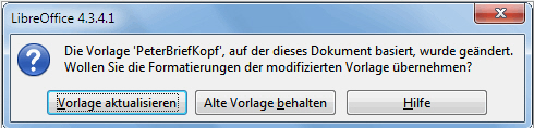

ich habe unsere bestehende Briefvorlage (Briefkopf.ott) geändert und möchte nun, dass jedes bisher mit dieser Vorlage abgespeicherte Dokument beim Öffnen die Frage bekommt, ob die neue Vorlage angepasst werden soll oder nicht.
Leider kommt diese Abfrage bei mir nicht.
Ich verwende LibreOffice 6.4.6.2 (x64)
Zum Ändern der Dokumentenvorlage bin ich wie folgt vorgegangen:
Datei - Dokumentenvorlage - Als Dokumentenvorlage speichern
Die Bezeichnung und der Speicherort blieb gleich.
Was muss ich tun, damit LibreOffice erkennt, dass sich die Vorlage geändert hat und auf die aktuelle Vorlage aktualisiert?
Chasy
Screenshot aus einem alten Thread: viewtopic.php?t=14257
[GELÖST] automatische Anpassung der neuen Briefvorlage für bestehende Dokumente
- ScreenshotLO.jpg (73.91 KiB) 2185 mal betrachtet

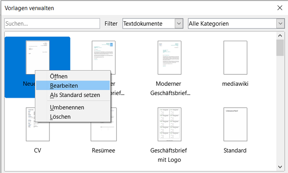

Ich lese daraus das Du die alte Briefvorlage durch eine neue (mit gleichen Namen) ersetzt hast, anstatt die vorhandene zu bearbeiten?
Wenn dem so ist, bleibt wohl nur noch das manuelle Importieren der Änderungen.
Vorlagen laden
Re: automatische Anpassung der neuen Briefvorlage für bestehende Dokumente
Vielen Dank für Deine Antwort Peter!
Ja, scheinbar habe ich die Änderung der bestehenden Vorlage nicht richtig gemacht.
Leider finde ich in der Online-Hilfe unter "Vorlagen verwaltung" nur, wie man eine neue Vorlage anlegt, nicht aber, wie man diese ändert.
Wenn ich unter Dokumentvorlagen verwalten reingehe, sehe ich die Übersicht meiner Vorlagen.
Hier habe ich aber nur die Auswahl Verschieben/Exportieren/Importieren, aber nicht Bearbeiten. Wenn ich die zu ändernde Vorlage doppelt anklicke, erhalte ich ein Dokument mit "Unbenannt".
So bin ich beim ersten Mal vorgegangen, das war ja scheinbar falsch.
Kannst Du mir einen Hinweis geben, wie ich richtig vorgehen muss?
im Zweifelsfall kommt man bei fast jeder Anwendung über das Kontextmenü zum Ziel.
Herzlichen Dank für Deine Hilfe.
Wenn man weiß, wo man klicken muss, ist es wirklich nicht schwierig.
Jetzt funktioniert das mit dem Übernehmen der Vorlage auch bei gespeicherten Dokumenten!
