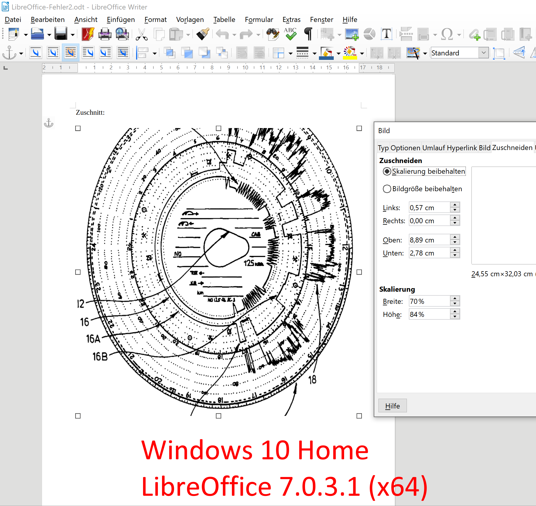

ich habe seit einiger Zeit ein merkwürdiges Problem mit Bildern in LibreOffice Writer:
Auf meinem HP Laptop mit Windows 8.1 Pro habe ich diverse Textdokumente mit Grafiken unterschiedlichen Typs (PNG/JPG, Graustufen/Farbe) erstellt, die ich mit dem "Zuschneiden"-Werkzeug bearbeitet habe.
Hier ein Beispiel:
Öffne ich das Dokument auf meinem MS Surface mit Windows 10 Home, ist auf einmal Zuschnitt und Skalierung verändert, so dass die Grafik (manchmal extrem) verzerrt bzw. auf einen teilweise winzigen Ausschnitt begrenzt ist:
Es scheint so, als würde LibreOffice den Zuschnittsbereich ändern und dann gleichzeitig die Skalierung so verändern, dass die Größe der Grafik beibehalten wird.
Die Veränderungen sind dabei von Grafik zu Grafik völlig willkürlich und uneinheitlich, die Skalierungs-Werte weichen teilweise extrem ab. Das Problem tritt aber nicht bei jeder Bilddatei auf.
Merkwürdig ist:
- Speichert man das (unter Windows 8 erstellte) Dokument unter Windows 10 mit den geänderten Skalierungswerten und öffnet es wieder auf unter Windows 8, ist wieder alles beim alten (keine Verzerrung - Skalierungswerte wie ursprünglich).
- Erstellt man das Dokument zuerst unter Windows 10, zeigt sich das gleiche Phänomen beim Öffnen unter Windows 8. Die Veränderungen sind jedoch nicht identisch.

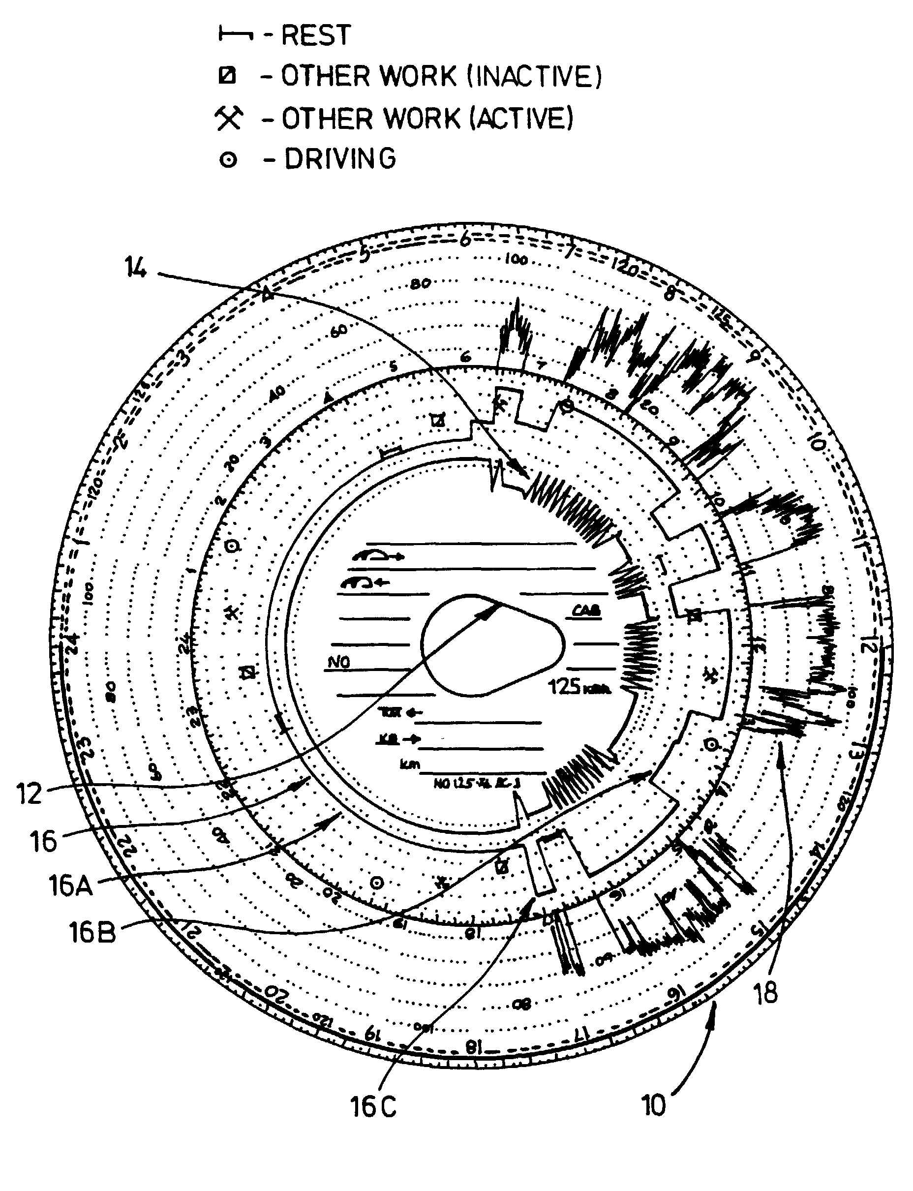

Falls jemand sich damit spielen möchte, hier die Beispielgrafik (ein 8Bit-Graustufen-PNG) im Original:
Fahrtenschreiber-Scheibe_Patent EP 0608297 B1.png (91.36 KiB) 1107 mal betrachtet

Meines Erachtens nach handelt es sich hier aber nicht um ein Anzeigeproblem, sondern um eine falsche Interpretation der Dateidaten (in Abhängigkeit von der OS-Version).
Denn beim Öffnen des besagten Dokuments (-> Dateianhang Nr. 2) unter Windows 10 zeigt LO auf einmal Skalierungswerte von 70% (B) und 84% (H) an, die unter Win 8 (in der "Orginaldatei") auf 43 % (Zuschnitt 9,33 oben - 2,87 cm unten) eingestellt waren.
Ich habe gerade übrigens mal die selbe Datei noch einmal unter Windows 10 erstellt (-> Dateianhang Nr. 1). Die automatisch an die Seitenbreite angepasste Bildgröße führt hier zu einer Skalierung von 69%, der fast gleiche Zuschnitt wird 5,82 cm (o) und 1,75 cm (u) angegeben. Beim Öffnen unter Windows 8 ist die Skalierung dann aber 43 % und 39 % .
In beiden Fällen ist das Resultat eine Verzerrung sowie eine Verschiebung des (zugeschnittenen) Bildinhalts.
Ich habe die besagten Dateien mal unten angehängt. Es wäre nett, wenn jemand den Fehler bei sich verifizieren kann.
