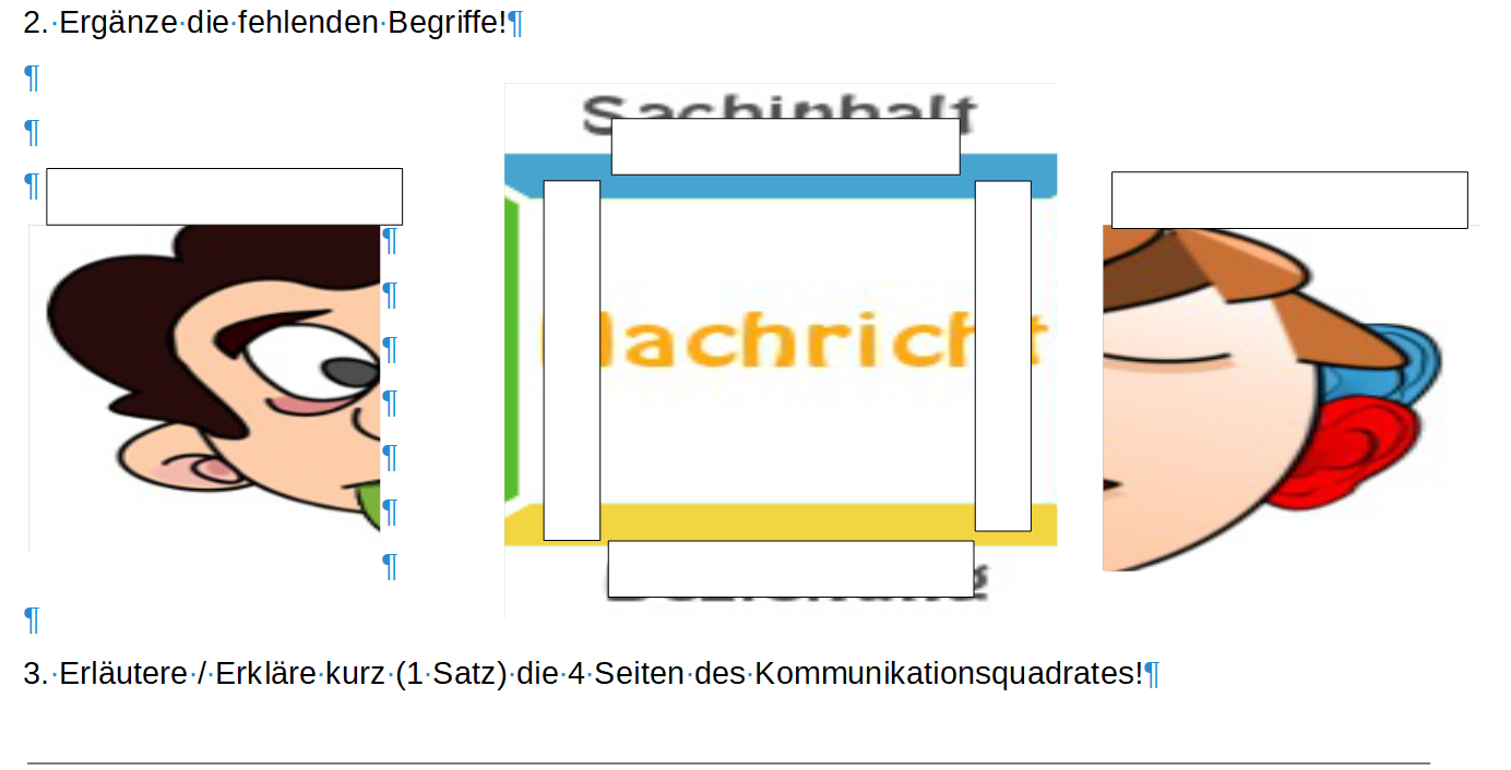

Hallo Experten, ich benutze Libreoffice Version: 6.1.2.1 (x64) ich habe ein Dokument erstellt in dem drei Bilder eingebaut sind. Dieses Dokument habe ich bereits mehrmals geöffnet und ausgedruckt. Über Dropbox an zwei verschiedenen PCs mit der gleichen Version.
Seit heute werden die Bilder aber verzerrt dargestellt. Das merkwürdige ist, dass ich mal ApacheOpenoffice installiert habe. Wenn ich die Datei mit dem aufmache, werden die Bilder immer noch korrekt dargestellt.
Habe Libreoffice bereits deinstalliert und neu installiert. Auch Java habe ich upgedatet. Das ist doch nicht normal, oder?

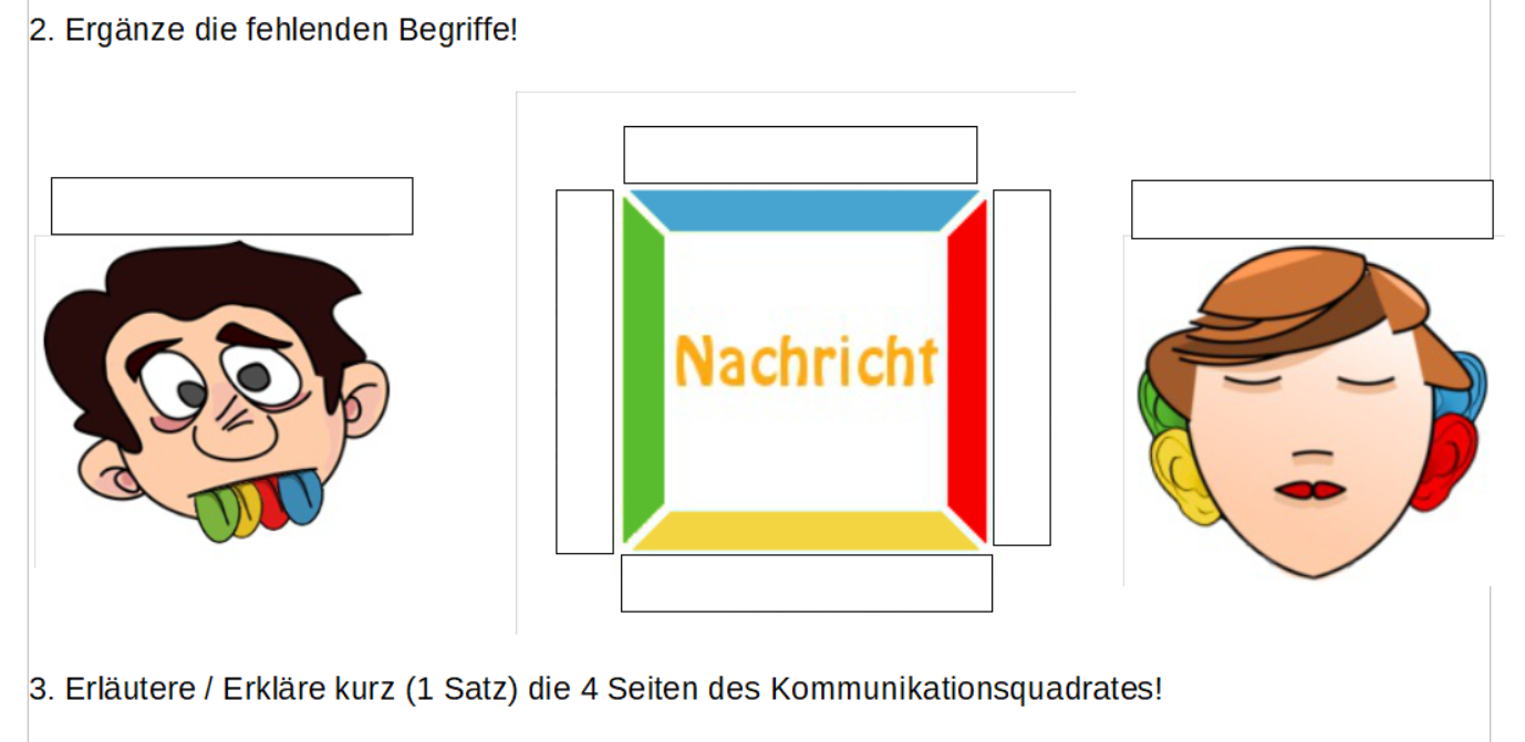

Anbei ein Screenshot aus Libreoffice und die Datei....vielleicht kann die Datei ja auf eurem PC korrekt geöffnet werden.
In der Datei AO Bild habe ich den korrekt dargestellten Openoffice screeshot eingefügt PS: Im Forum habe ich schon gesucht und nur ein derartiges Problem beim PDF.Export entdeckt.

- AO Bild.PNG (445.66 KiB) 25802 mal betrachtet

Ja, ich habe den Link übersehen, weil er im weißen Teil des Bildes war. Es stimmt, die Bilder wurden in der Datei beschnitten.
ABER auf meinem Rechner sehen die Bilder der Datei sowohl unter AOO als auch LO verzerrt aus. Also wirst du nacharbeiten und neu sichern müssen.

So jetzt habe ich nochmal in der Arbeit probiert. Die Bilder werden dort (selbe Libreoffice Version) ohne verzerren geöffnet
Das kann's doch nicht sein, das ist ja schlimmer als bei Microsoft, da liegen zumindest n paar jahre zwischen der Inkompatibilität.
An den Druckrändern kann es nicht liegen. Habe beide male jetzt pdf eingestellt. Am Heim PC geht es nicht, in der Arbeit geht es ohne Verzerren

Die sogenannt verzerrten Bilddarstellungen (es geht um die 3 Bildchen unter Punkt 2 der Beispieldatei) sind bei mir unter win7 prof. sowohl unter LO 5.4.7.2 (x64) als auch AOO 4.1.5 fehlerhaft!
Auf der anderen Seite sind die Parameter auch ungewöhnlich:
(Abb. numeriert von links nach rechts:)
1. Unter Zuschneiden steht Skalieren beibehalten, bei Skalieren Breite 187%, Höhe 102%
2. Unter Zuschneiden steht Skalieren beibehalten, bei Skalieren Breite 268%, Höhe 151%
3. Unter Zuschneiden steht Skalieren beibehalten, bei Skalieren Breite 238%, Höhe 121%
Ich kann mir das so nicht als beabsichtigt vorstellen.
Da ich ansonsten keine Probleme mit Bilder unter LO habe, glaube ich bei mir nicht an ein fehlerhaftes Benutzerprofil.
