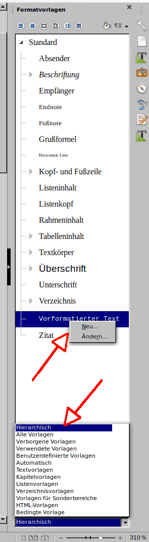

Löschen ist - da vordefiniert - offenbar nicht möglich. Wie ich weiter oben ergänzte, kann man Vorlagen ausblenden, ausgerechnet die angegebene Vorlage lässt sich aber nur in Version 6 ausblenden, nicht in der 7-er... kleiner Bug.
Screenshot aus Version 7.1.3.2 (64) unter LinuxMint.

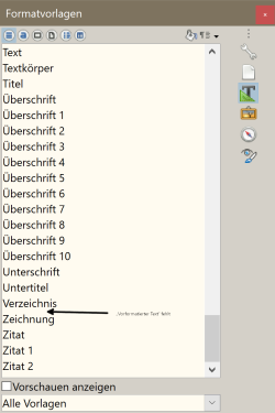

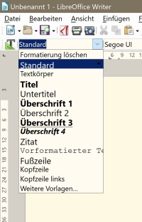

Re: Neue Absatzvorlage „Vorformatierter Text“ kann man nicht loswerden
Hallo miesepeter,
danke für Deinen Hinweis, daß diese Erscheinung unter Version 7 wohl ein Bug ist.
Bei mir sieht’s übrigens so aus:
- Formatvorlagenmanager1.png (29.39 KiB) 3131 mal betrachtet
- Vorlagen1.jpg (36.07 KiB) 3131 mal betrachtet
