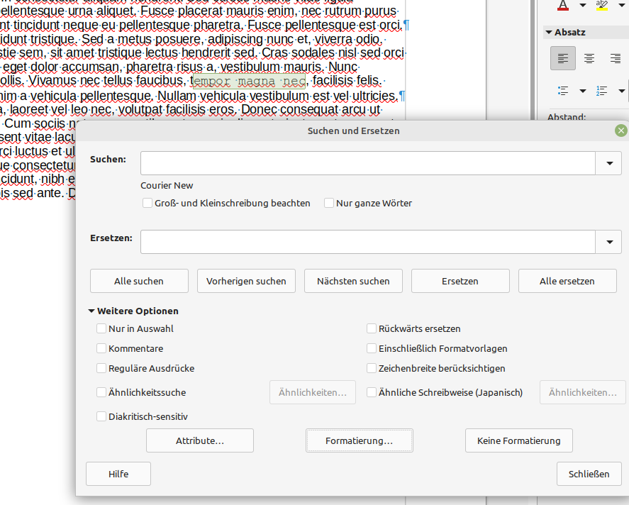

1. Bearbeiten | Suchen & Ersetzen | Formatierung | Schriftart – gesuchte Schriftart auswählen.
2. Dann suchen oder durch andere Schriftart ersetzen:
Bildschirmfoto vom 2022-10-28 14-51-37.png (94.75 KiB) 1798 mal betrachtet

Torsten hat geschrieben: ↑
Fr 28. Okt 2022, 14:52
@rollo27
Wenn du diese Textstellen gefunden hast, und diese wurden vorher manuell formatiert, dann genügte ein Schließen des SUCHEN&ERSETZEN-Werkzeugs (Markierungen bleiben bestehen) und das Anwenden der Tastenkombination STRG+M. Eine Schriftart für die Ersetzung solltest du nicht aussuchen müssen, weil ja jeder Absatz auf einer bestimmten Absatzvorlage beruht.
Falls die Textteile durch eine Zeichenvorlage formatiert worden waren, müsstest du es mit der Extension AltSearch.oxt versuchen. - Ciao
