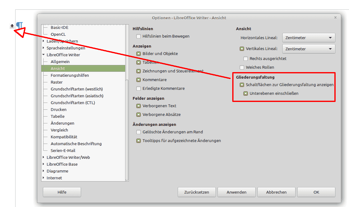

ohne Beispieldatei kann ich dein Anliegen nur teilweise verstehen... Als einen Ansatz könntest du evtl. die Gliederungsfaltung nehmen, die seit ca. LO 7.4.2.3 experimentell eingeführt wurde. - Ciao

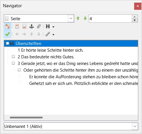

Wenn ich das richtig verstehe, möchtest Du im Navigator folgende Ansicht haben.
2022-12-14 12 12 36.jpg (97.97 KiB) 3248 mal betrachtet

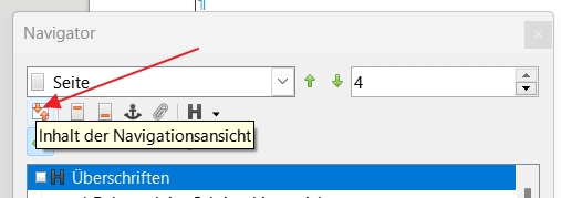

Dazu markiere die Kategorie und klicke auf die Schaltfläche Inhalt der Navigationsansicht.
