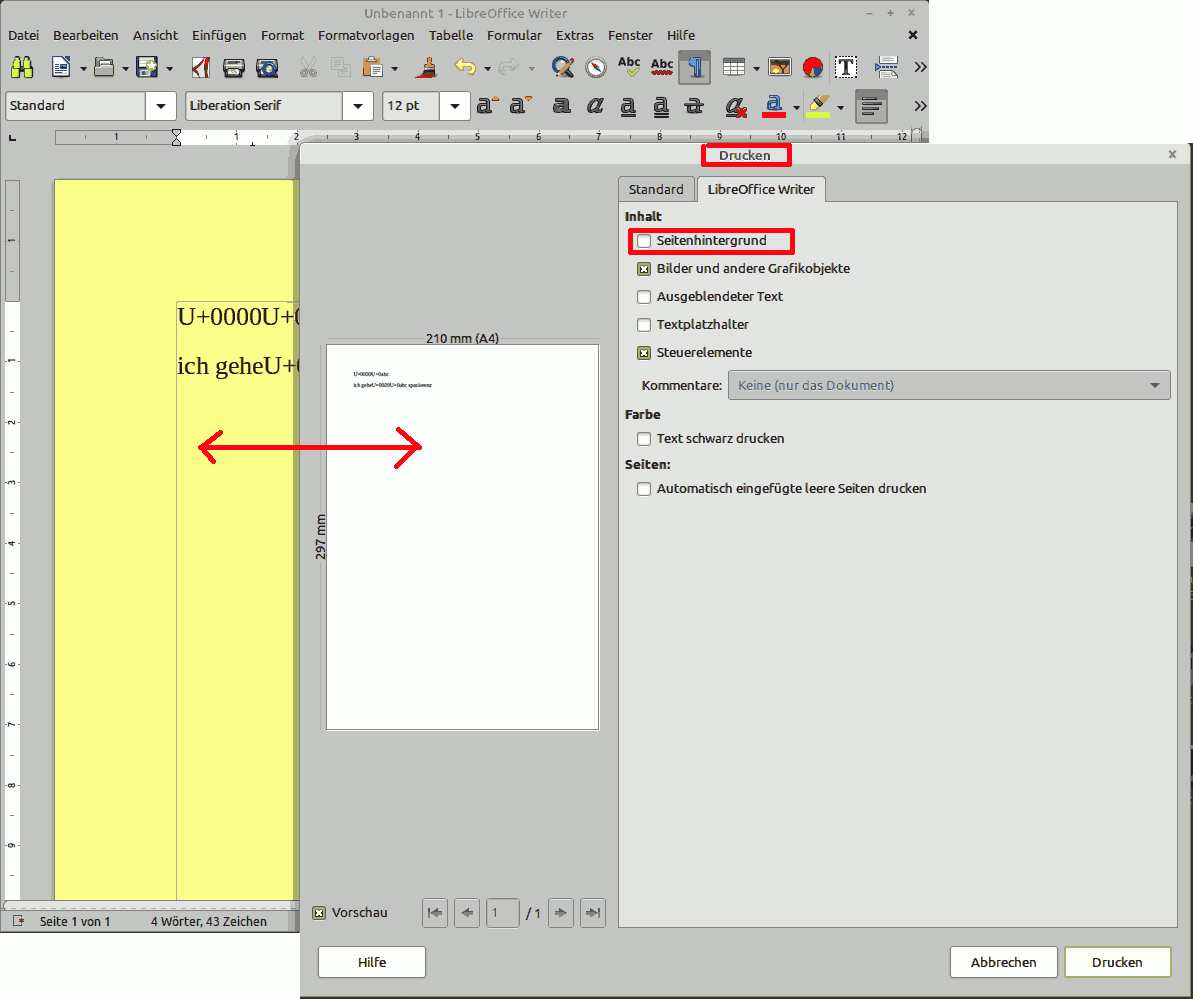

Seitenhintergrund drucken/nicht drucken:
Für Details müsstest du natürlich noch nachfragen (?). Eine Beispieldatei, wie es einmal aussehen soll, wäre auch nicht schlecht... ;)
