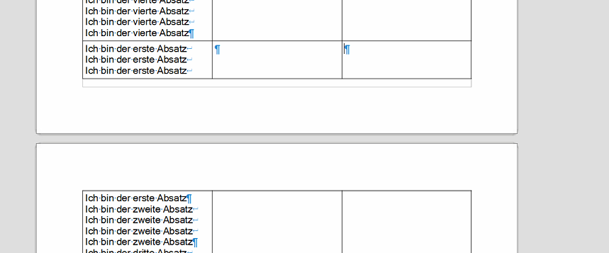

Ich habe im Writer eine Tabelle in deren Zeilen Fließtext mit Absätzen steht.
Die Tabellenzeilen sollen über die Seite umgebrochen werden. Die Absätze darin jedoch sollen nicht getrennt werden.
In Tabelleneigenschaften > Textfluss ist sowohl "Trennung der Tabelle an Seiten- und Spaltenende zulassen" als auch "Zeilenumbruch an Seiten- und Spaltenende zulassen" angehakt. --> Das wirkt wie es soll.
In Format > Absatz > Textfluss ist eingestellt, dass Absätze nicht getrennt werden sollen. --> Das wirkt außerhalb von Tabellen.
Ich bekomme es jedoch nicht hin, dass ein Absatz innerhalb einer umgebrochenen Tabellenzeile nicht getrennt wird.
Gibt es hierfür eine Einstellung, oder ist das ein "Feature" von LO?
Den Haken in Tabelleneigenschaften > Textfluss "Zeilenumbruch an Seiten- und Spaltenende zulassen" zu entfernen, ist nicht die gewünschte Lösung, da damit die gesamte Zeile umgebrochen wird.

Carsten_M. hat geschrieben: ↑
Mo 19. Jun 2023, 18:33
ist bei mir auch so. Tests mit OpenOffice 3.4.1 und 4.1.14 ergaben, dass sich diese Programme genauso verhalten. Dies deutet darauf hin, dass das seit jeher schon so programmiert war...
Melde einen Bug bzw. Feature request bei Bugzilla!
