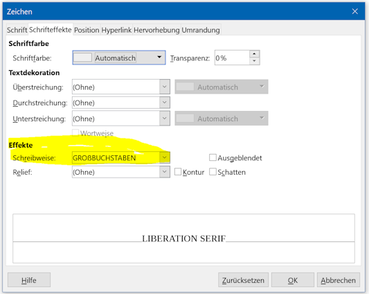

Für das bewusste Feld wird wohl bei der Zeichenformatierung das Häkchen für Großbuchstaben gesetzt sein.
Inhalt des Feldes markieren -> Rechtklick -> Zeichen -> Zeichen... -> im sich öffnenden Dialogfeld zum Reiter 'Schrifteffeke' wechseln -> bei den Effekten die 'GROßBUCHSTABEN' zu '(ohne)' ändern.

@Drachen, danke dir, das war das Problem!
