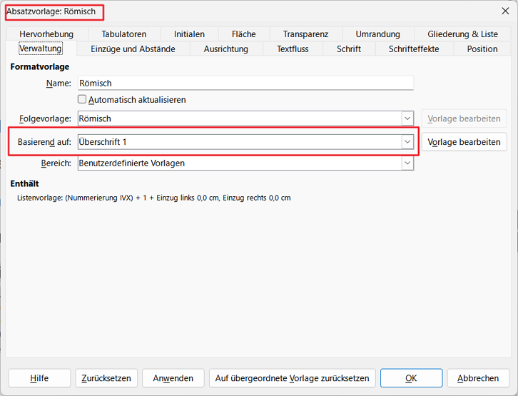

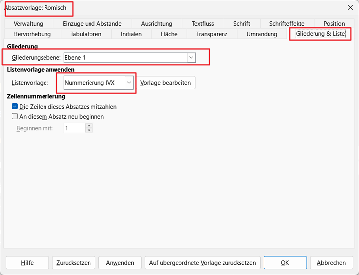

oder man verwendet zwei Absatzvorlagen der Ebene 1, wobei eine der beiden eine Listenvorlage zugewiesen bekommt.
Hm, aber dann hat doch die "römische" Absatzvorlage keine Aufzählungszeichen davor, oder? Also unter "Kapitelnummerierung" kann ich doch nur eine Absatzvorlage der Ebene 1 zuordnen, oder?

Beitrag von Mondblatt24 » Fr 8. Dez 2023, 09:11
desputin hat geschrieben: ↑
Fr 8. Dez 2023, 08:42
Aber die zugewiesene Listenvorlage.

desputin
Beiträge: 287
Registriert: Mo 6. Dez 2010, 16:29
Re: Überschriften: Lateinische und römische Bezifferung kombiniert?
Beitrag von desputin » Fr 8. Dez 2023, 11:12
Perfekt, vielen Dank für die Screenshots. Problem verstanden & gelöst!!
