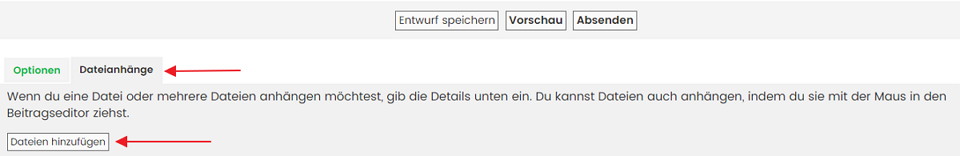

Um dabei weiterhelfen zu können, solltest Du den gescheiterten Versuch hier hochladen.
- Dateianhänge.png (46.57 KiB) 1429 mal betrachtet
