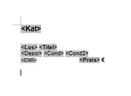

Hallo, vielleicht habt ihr eine Idee wie ich ein Katalog in LO mit Seriendruckfelder aus einer Datenbank (Calc-Tabelle) realisieren kann.
Ich bin schon mal soweit, laut eurem Tipp (SerienbriefCalcdateiAlsDatenquelleEinbindenv2.pdf), wie man die Seriendruckfelder platzieren kann aus eine Datenbank.
2. SDFinWriter.png (46.13 KiB) 2645 mal betrachtet

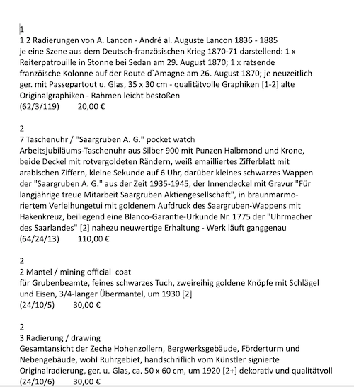

Jetzt habe ich aber das Problem sobald ich das Writer Dokument drucken will, zunächst alle Seriendruckfelder jeweils auf eine Seite platziert werden.
Es sind ca. 1800 Seiten, soviel wie Auktionsartikel.
Das ist aber nicht sinnvoll, da die einzelnen Auktionsartikel hintereinander mit einer Zeile Zeile Abstand folgen sollten.

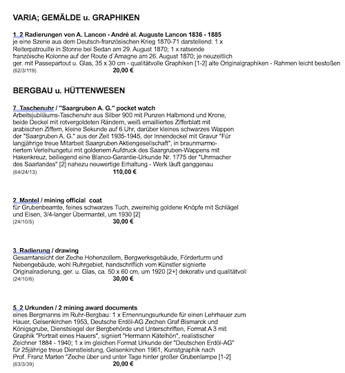

So sollte es aussehen:
