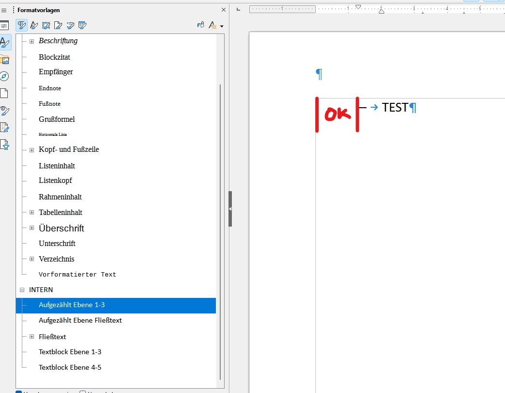

Hallo und bereits vorab danke für die Unterstützung.
Ich habe folgendes Problem mit LO Writer Version 7.6.4.1.

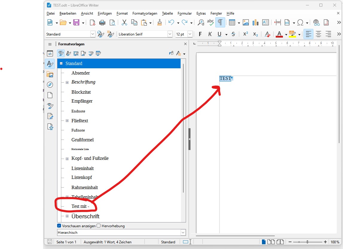

Um das Problem zu replizieren habe ich ein leeres LO Witer Dokument mit selbst erstellten Formatvorlagen versehen.
Siehe Screen 1. Wenn ich die Vormatvorlage "Aufgezählt Ebene 1-3" auswähle wird der markierte Bereich mit einem "-" versehen und eingerückt. --> das passt auch so.
Wenn ich die Datei nun schließe und wieder öffne, dann ist die Zeile nicht mehr eingerückt sondern das "-" ist am Zeilenanfang.
Siehe Screen 2. Ich hoffe ihr könnt mir weiterhelfen!

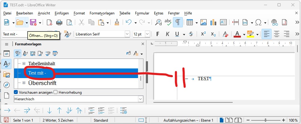

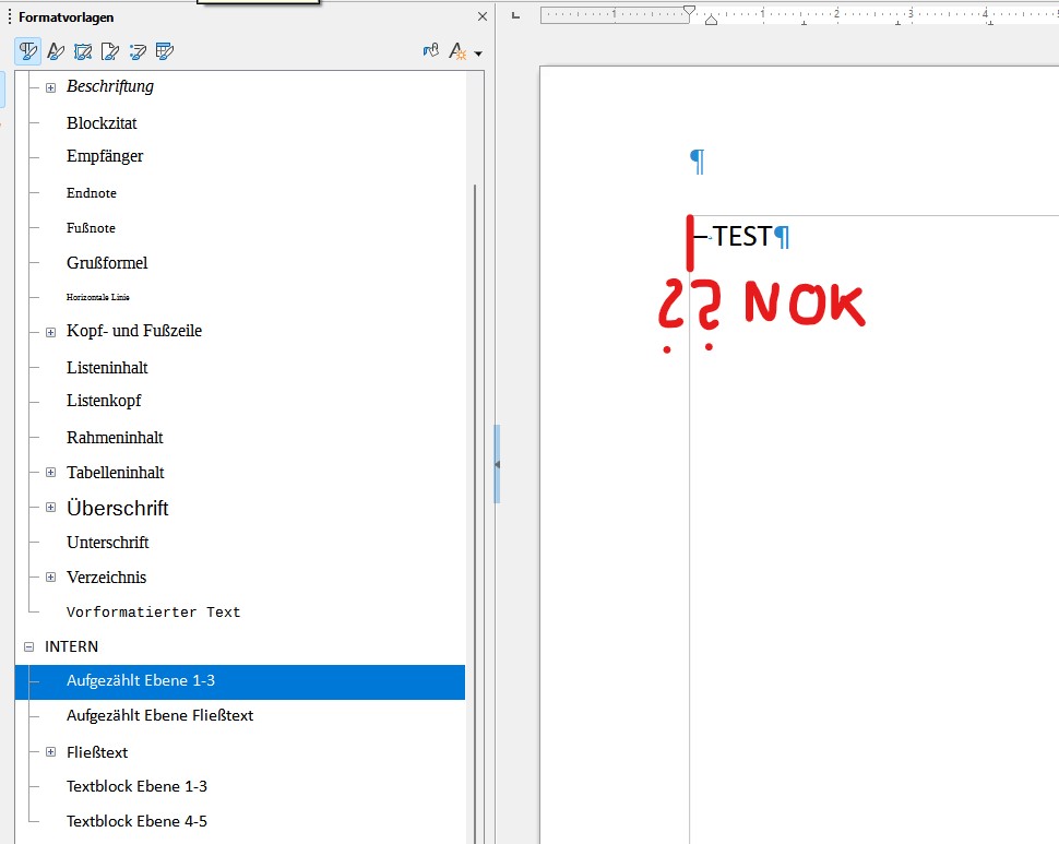

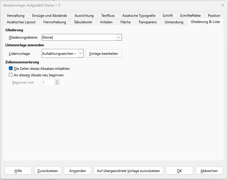

Interessant ist, dass das "Problem" anscheinend nur bei jenen Formatvorlagen besteht,
bei welchen ich unter Gliederung&Liste eine Listenvorlage ausgewählt habe.
Abbei auch noch ein Screenshot vom LO Writer.

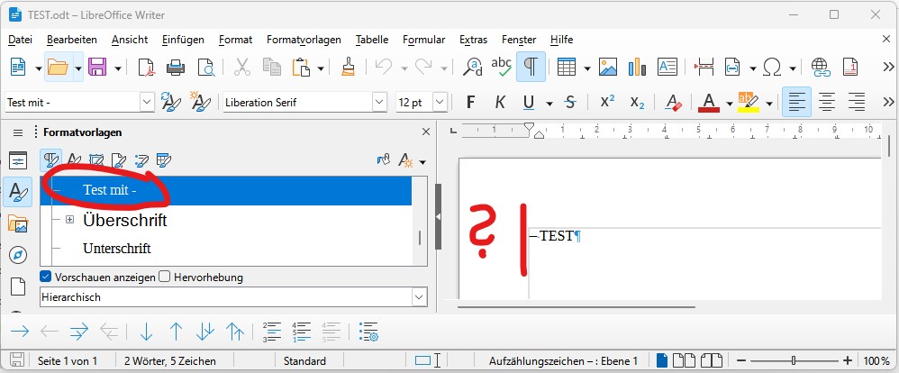

Hallo, habe jetzt nochmal eine ganz leere ODT Datei genommen und eine neue Formatvorlage erstellt.
(Test.odt)
In dieser Datei befindet sich die Formatvorlage " Test mit - ". (Screen 5)
Wenn ich damit das Wort Text formatiere, dann wird der Text "Test" mit einem - nach Rechts gerückt.
Wenn ich die Datei nun speichere und wieder öffne ist der " - " nicht mehr eingerückt sondern links !!!
Formatierung vor dem Speichern: Formatierung nach dem erneuten Öffnen der Datei:
(Test.odt)

Re: Formatvorlage ändert sich bei erneutem Öffnen von LO Writer
zunächst kann ich dieses Verhalten bestätigen. Mich hat es auch mehrfach verwirrt, weshalb ich es bisher vermieden habe Absatzvorlagen mit Listenvorlagen zu koppeln.
Verwirrt deshalb, weil man ja sowohl in der Listenvorlage als auch in der Absatzvorlage die Einzüge einstellen kann und ich intuitiv davon ausgegangen bin, dass sich diese Abstände "irgendwie" addieren.
Nun habe ich mal nachgelesen
https://wiki.documentfoundation.org/ima ... nLO242.pdf
Abschnitt: Kombinieren von Listen- und Absatzvorlagen
Ärgerlich ist es, das es zunächst so aussieht, als wenn die Einrückungen aus der Absatzvorlage gelten würden.
Kurz: Die Absatzvorlage steuert z. B. Schriftart, Abstände vor und nach dem Absatz, die Einzüge werden aber durch die Listenvorlage definiert.4. Richten Sie diese Absatzvorlage nach Ihren Wünschen ein. Da der Einzug, wenn ein neuer Absatz erzeugt wird, durch die Listenvorlage gesteuert wird, sollten Sie die Einstellungen für den Einzug im Tab Einzüge und Abstände nicht ändern, um unerwünschte Wechselwirkungen zu vermeiden.

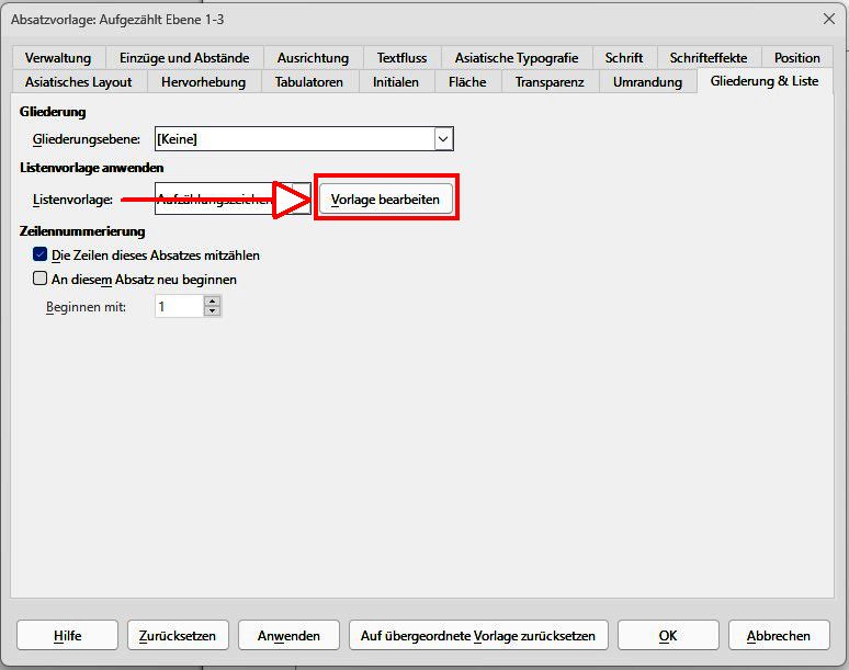

So wie @mikele schreibt:
Die Listenvorlage überschreibt die Werte der Einzüge links eines Absatzes oder einer Absatzvorlage.
Du kannst die Listenvorlage direkt bearbeiten oder auch - wie von dir bereits gezeigt - über die Bearbeitung der entsprechenden Absatzvorlage:
