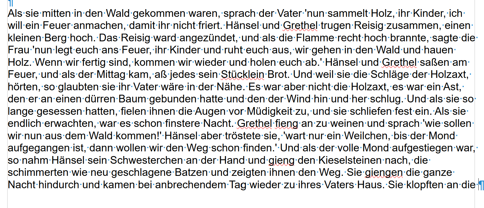

Hallo liebe Forums-Teilnehmer,
Vielleicht kann mir einer weiterhelfen.
Ich habe eine PDF-Datei, mit Hilfe von OCR, in einen Text umwandeln lassen.
Dabei ist die Formatierung, so wie im Bild zu sehen, entstanden.
Die Zeilen sind sehr kurz.
Ich möchte das gerne im Blocksatz, mit längeren Sätzen, formatiert haben.
Ist das irgendwie machbar?
VG
VG

Hallo,Büsbacher123 hat geschrieben: ↑Mo 22. Jul 2024, 09:43Ich habe eine PDF-Datei, mit Hilfe von OCR, in einen Text umwandeln lassen.
das kann man schon machen. Dein Screenshot ist dazu nicht aussagekräftig genug. Die Frage ist z. B., ob die "kurzen Zeilen" durch Absatzeinzüge oder manuelle Zeilenwechsel erzeugt wurden.

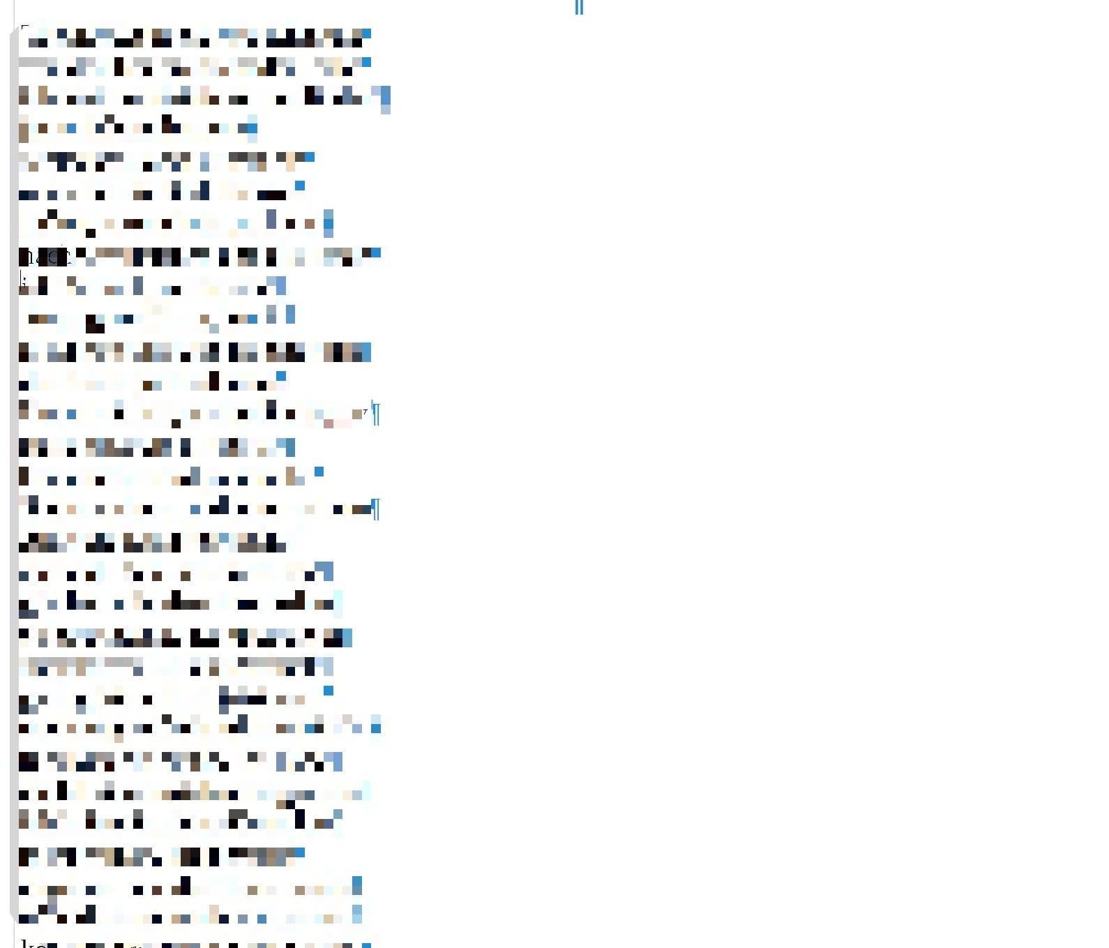

So, in etwa, ist die Formatierung (Bild 2)
Ich möchte das ganze Schreibfeld ausnutzen. (So wie im Bild 1).
Wie gesagt, Zeilenabstand etc, mache ich dann selbst

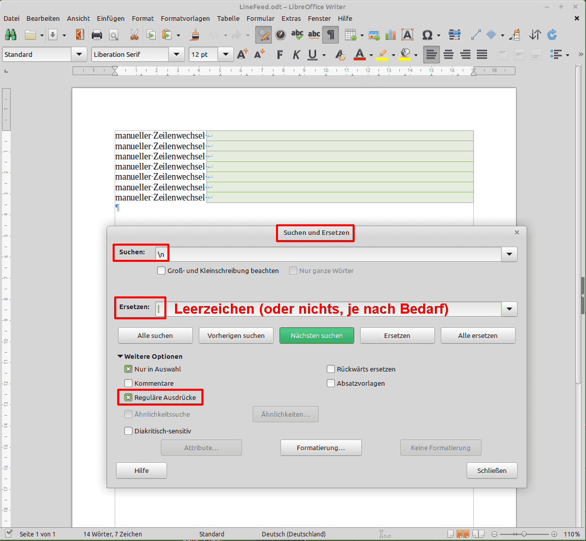

Soweit ich das erkennen kann, werden die meisten (!) Zeilen mit manuellen Zeilenwechseln (Symbol ↵) umbrochen.Büsbacher123 hat geschrieben: ↑Mo 22. Jul 2024, 10:44So, in etwa, ist die Formatierung (Bild 2)
Wenn du diese Zeilenwechsel durch ein anderes Zeichen (z. B. Leerzeichen) ersetzen möchtest, dann kannst du mit (Menü Bearbeiten) SUCHEN&ERSETZEN (Alle ersetzen) so vorgehen:

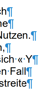

Das Zeilenende ist so markiert:
- Screenshot 2024-07-22 113844.png (9.02 KiB) 3259 mal betrachtet

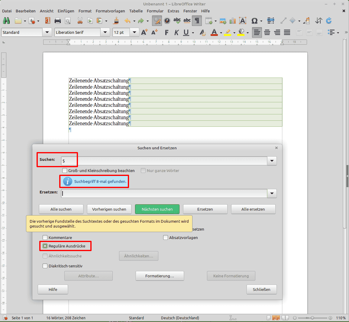

Dollarzeichen (hochgestellte 4): $
