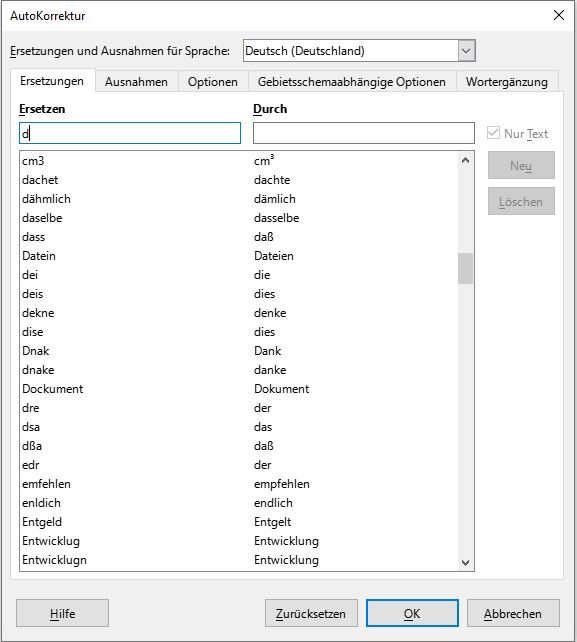

lösche den entsprechenden Eintrag unter Extras → AutoKorrektur → AutoKorrektur-Optionen
2024-08-27 11 44 59.png (16.33 KiB) 8417 mal betrachtet

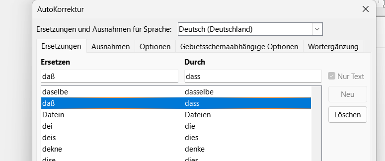

Beitrag von Office-Depp » Di 27. Aug 2024, 13:16
Kein entsprechender Eintrag vorhanden, nur umgekehrt (und der funktioniert offenbar nicht) :
