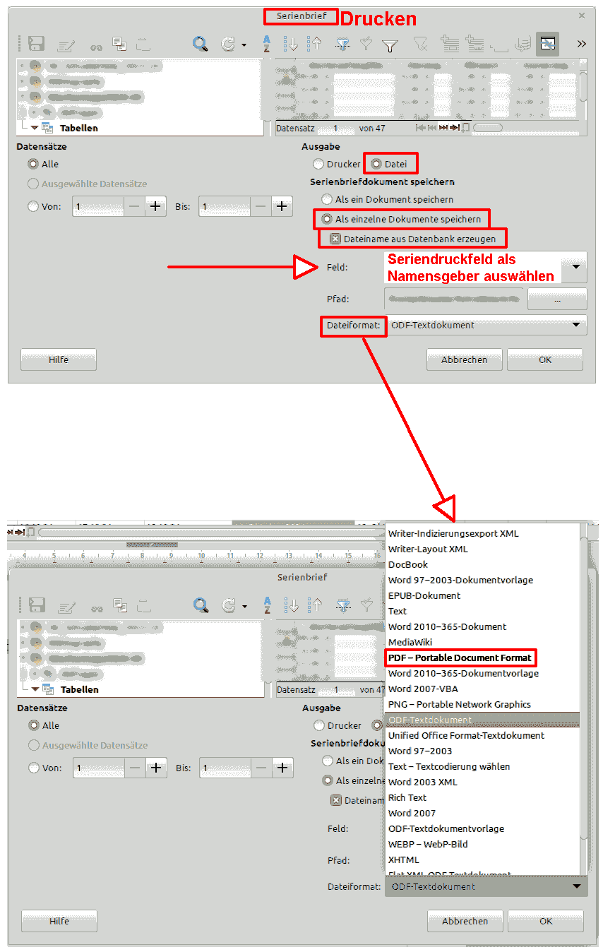

im normalen Druckdialag für Serienbriefe (STRG+P) erscheint folgende Dialogseite:
Du brauchst hier also nicht nach PDF über einen virtuellen (PDF-) Drucker ausdrucken, sondern kannst deine Dokumente einzeln als Dateien ausgeben lassen. Hierzu stehen eine Reihe von Formaten zur Verfügung, also auch PDF (siehe Screenshot unterer Bereich).
Wenn du deine Dokumente geschickt organisierst, dann kannst du die Dateinamen mit den Empfängernamen erzeugen.
Hierzu sollte man Folgendes beachten:
Ein auszuwählendes Seriendruckfeld der Datenbank wird als Dateiname verwendet. Du könntest also in der Vorbereitung mit Calc eine Spalte erzeugen, die VornameNachname oder NachnameVorname enthält und dann auch den Namen der Einzeldatei bilden wird.
Dieses Namensfeld aus der erwähnten Spalte muss keineswegs auch in dem Serienbriefdokument auftauchen. (So jedenfalls habe ich es gerade ausprobiert. - Namensgleichheiten werden vermutlich mit einem Zähler versehen, das testete ich jedoch nicht.)
