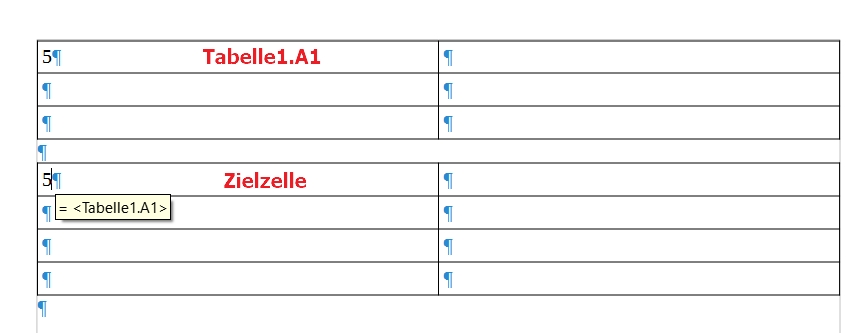

Genau wie in Calc Tabellen.
2025-01-17 06 54 17.jpg (48.66 KiB) 4673 mal betrachtet
Tabellenübergreifende Berechnungen

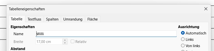

Wie heißt die untere Tabelle bei dir? Die obere heißt ja Tabelle1
"Willi"
2025-01-17 14 31 38.jpg (50.58 KiB) 4647 mal betrachtet

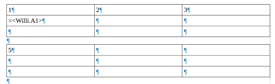

es kommt aber immer darauf an, welchen Namen man vergeben hat. :lol: :lol:
2025-01-17 14 32 38.jpg (38.06 KiB) 4647 mal betrachtet
