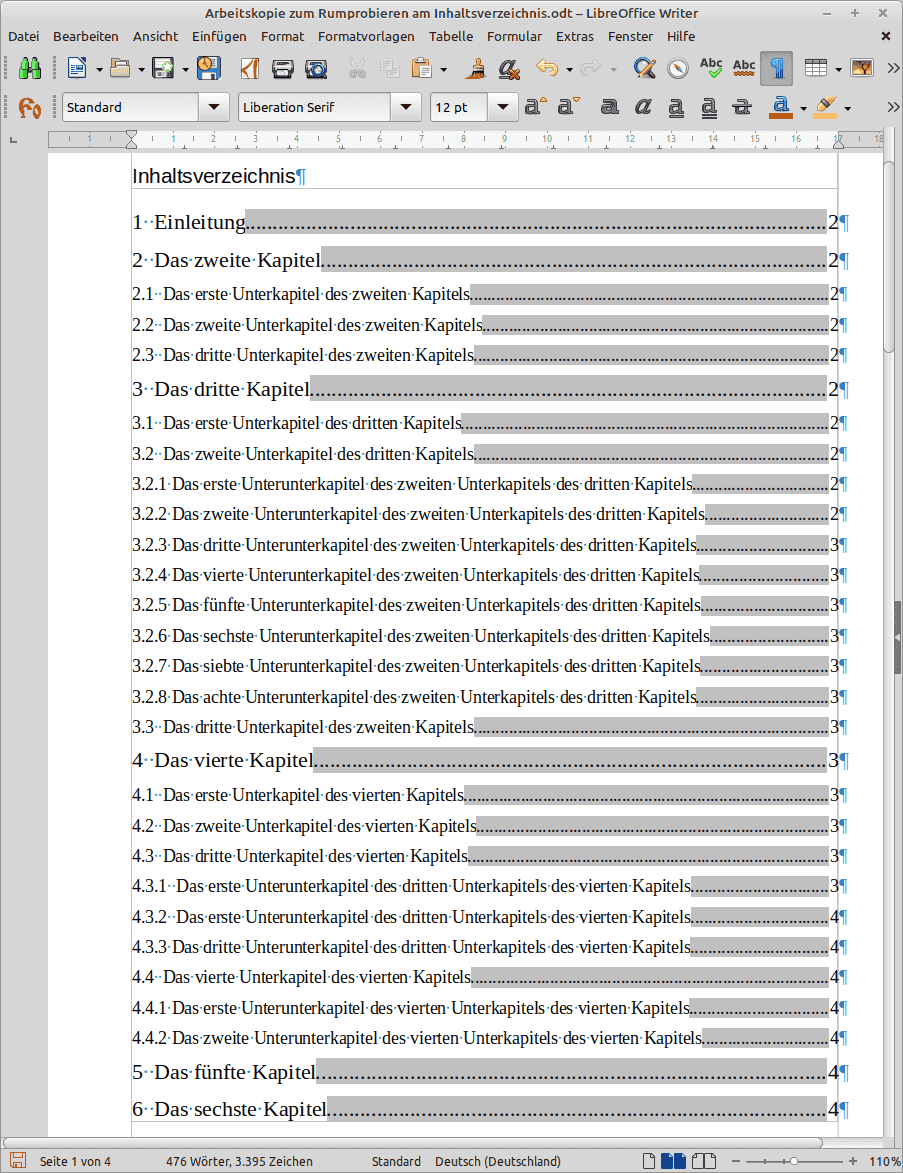

Ich schreibe in LibreOffice einen längeren Text mit einer differenzierten Gliederung mit mehreren Kapiteln und Unterkapiteln. Ich habe leider ein Problem mit der Nummerierung der Kapitel.
Ich habe die Überschriften der Kapitel der ersten Gliederungsebene (1., 2., 3., ...) mit der Formatierung "Überschrift 1" formatiert. Die Überschriften der Kapitel der zweiten Gliederungsebene (1.1., 1.2., 2.1., 2.2, 3.3., ... mit der Formatierung "Überschrift 2". Etc.
Aber leider wird immer nur die jeweils letzte Ziffer angezeigt. Das heißt, das Kapitel 3.3.2. heißt nicht 3.3.2., sondern nur 2. So verliert man natürlich schnell den Überblick.
Weiß jemand, wie ich die Kapitelnummerierung so ändere, dass alle Gliederungsebenen darin genannt werden?

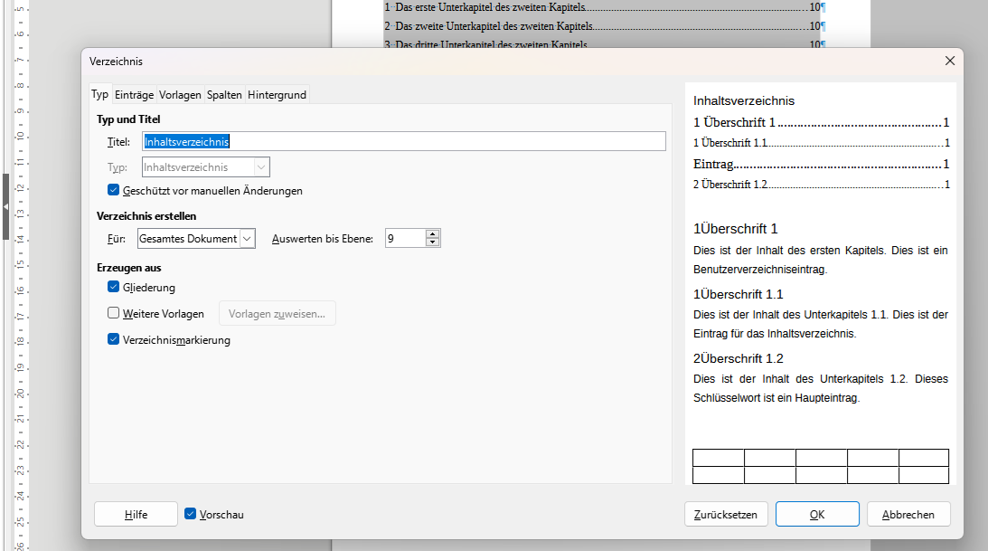

Rechtsklick auf Inhaltsverzeichnis -> Verzeichnis bearbeiten
-> hat mich leider nicht weitergebracht

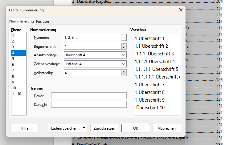

Extras -> Kapitelnummerierung:
-> Sieht vielversprechend aus, aber wenn ich dort bei "Ebene 2" bei "Nummerierung" "Vollständig: 2" und entsprechend auch bei den folgenden Ebenen einstelle, und es in der Vorschau so aussieht, wie ich es haben möchte, passiert nichts, wenn ich auf OK klicke.

Im Anhang 3 Screenshots, vom Inhaltsverzeichnis, vom Fenster "Verzeichnis bearbeiten" und vom Fenster "Kapitelnummerierung".

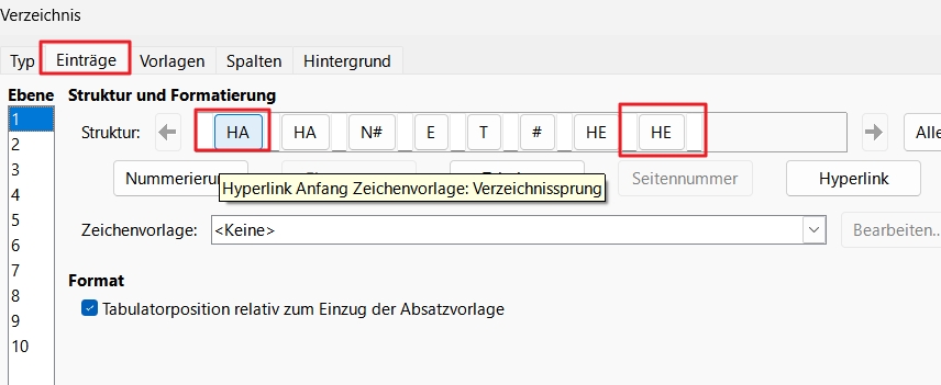

da die Einträge (Hyperlink Anfang und Hyperlink Ende) für alle Ebenen doppelt vorkommen,
schlage ich erstmal vor, das Inhaltsverzeichnis zu löschen und ein neues zu erstellen (bringt vielleicht schon was).

mir fiel auf, dass es bei den Zeichenvorlagen ca. 1200 mit dem Namen ListLabel NNNN und eine große Reihe von WW... gibt.
Offenbar hast du mit der harten Formatierung oder einem ungesteuerten Textimport deine Datei wackelig entwickelt.

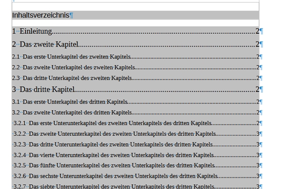

Bei mir wird die Nummerierung so gezeigt, wie du sie offenbar möchtest... siehe Screenshot. (In der 3. Ebene nahm ich ein führendes Leerzeichen heraus.)

Was ich noch nicht geschafft habe, sind Einzüge, die den Untergliederungen entsprechen, also z.B. 1. Ebene 0 (ganz vorne), 2. Ebene 0,5 cm (bzw. idealerweise da, wo bei der 1. Ebene der Text beginnt), 3. Ebene 1,0 cm, usw.
Unter "Extras" - "Kapitelnummerierung" - "Position" - "Einzug bei" sieht es eigentlich so aus, als könnte man das einstellen, nur wirkt sich das nicht auf mein Verzeichnis aus, wenn ich da den Einzug ändere.

Nach dem 2-maligen Löschen und Neueinfügen des Verzeichnisses stimmt jetzt die Nummerierung mit den Untergliederungen. Darüber bin ich schonmal sehr froh.da die Einträge (Hyperlink Anfang und Hyperlink Ende) für alle Ebenen doppelt vorkommen,

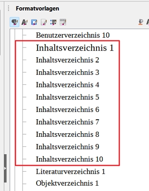

Das kannst du in den Absatzvorlagen für das Inhaltsverzeichnis im Register Einzüge und Abstände einstellen.

danke für die Hinweise! Ja, es ging mir um die Einzüge im Inhaltsverzeichnis. Dank der Hinweise habe ich gefunden, wo ich das einstellen kann (Formatvorlagen -> Rechtsklick auf die jeweilige Ebene, z.B. "Inhaltsverzeichnis 2" -> "Ändern" -> "Einzüge und Abstände" -> "Einzug Vor dem Text: ..."). Das hat also so geklappt wie ich wollte. Allerdings seltsamerweise nur bis zur 3. Gliederungsebene, die 4. Gliederungsebene beginnt genau so weit links wie die 3. Gliederungsebene, obwohl ich unterschiedliche Einzüge eingestellt habe (3: 1,20 cm; 4.: 1,80 cm). Das ist seltsam, aber davon abgesehen bin ich erstmal zufrieden.
