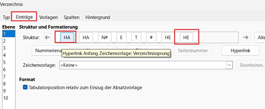

da die Einträge (Hyperlink Anfang und Hyperlink Ende) für alle Ebenen doppelt vorkommen,
schlage ich erstmal vor, das Inhaltsverzeichnis zu löschen und ein neues zu erstellen (bringt vielleicht schon was).

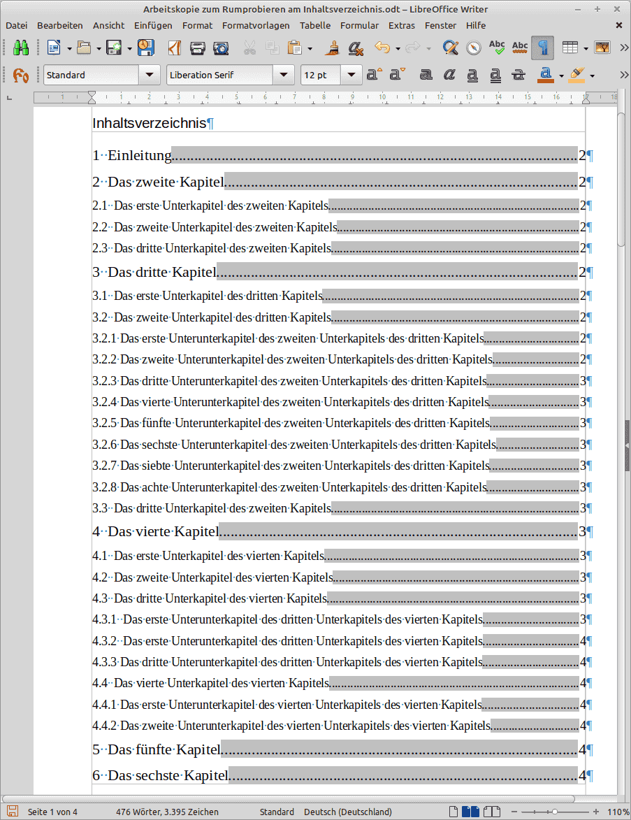

PS:
Bei mir wird das Inhaltsverzeichnis im Übrigen nicht "abgeschnitten" angezeigt.

mir fiel auf, dass es bei den Zeichenvorlagen ca. 1200 mit dem Namen ListLabel NNNN und eine große Reihe von WW... gibt.
Offenbar hast du mit der harten Formatierung oder einem ungesteuerten Textimport deine Datei wackelig entwickelt.
Bei mir wird die Nummerierung so gezeigt, wie du sie offenbar möchtest... siehe Screenshot. (In der 3. Ebene nahm ich ein führendes Leerzeichen heraus.)

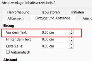

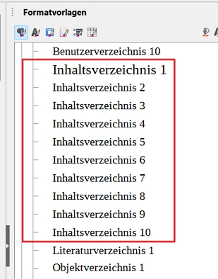

myu hat geschrieben: ↑
Mo 24. Feb 2025, 20:21
Was ich noch nicht geschafft habe, sind Einzüge, die den Untergliederungen entsprechen, also z.B. 1. Ebene 0 (ganz vorne), 2. Ebene 0,5 cm (bzw. idealerweise da, wo bei der 1. Ebene der Text beginnt), 3. Ebene 1,0 cm, usw.
Das kannst du in den Absatzvorlagen für das Inhaltsverzeichnis im Register Einzüge und Abstände einstellen.

danke für die Hinweise! Ja, es ging mir um die Einzüge im Inhaltsverzeichnis. Dank der Hinweise habe ich gefunden, wo ich das einstellen kann (Formatvorlagen -> Rechtsklick auf die jeweilige Ebene, z.B. "Inhaltsverzeichnis 2" -> "Ändern" -> "Einzüge und Abstände" -> "Einzug Vor dem Text: ..."). Das hat also so geklappt wie ich wollte. Allerdings seltsamerweise nur bis zur 3. Gliederungsebene, die 4. Gliederungsebene beginnt genau so weit links wie die 3. Gliederungsebene, obwohl ich unterschiedliche Einzüge eingestellt habe (3: 1,20 cm; 4.: 1,80 cm). Das ist seltsam, aber davon abgesehen bin ich erstmal zufrieden.
