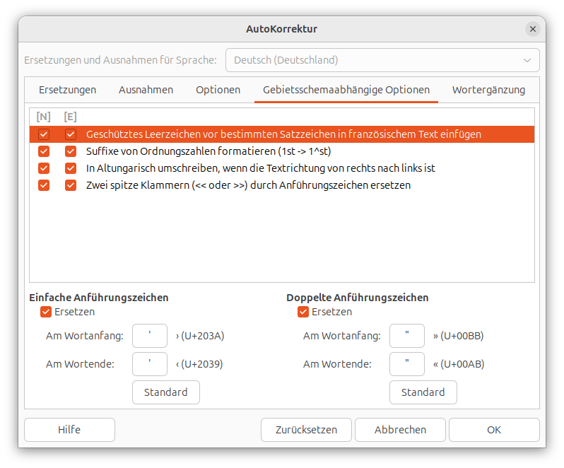

Hallo "miesepeter"
ich gehe davon aus dass du folgende Einstellung meinst:
Was genau muss ich da ändern? Unten links und rechts die beiden Kreuzchen entfernen?
Ist diese Änderung dann Dokumentbezogen oder gültig für alle neuen Dokumente?
Gruss Heinz

Verfasst: Sa 15. Nov 2025, 08:22
von miesepeter
Finde den Fehler!

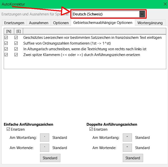

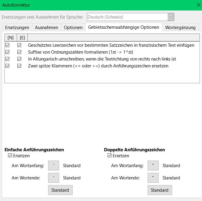

Ja, aber dann wird der gesamte AutoKorrektur-Bereich umgestellt. Bei mir wären zudem die manuellen Ersetzungen fort. Und – auf der von dir gezeigten Seite ist die Sprachwahl angegraut, also nicht wählbar. Das funktioniert bei mir nur auf dem ersten Reiter.

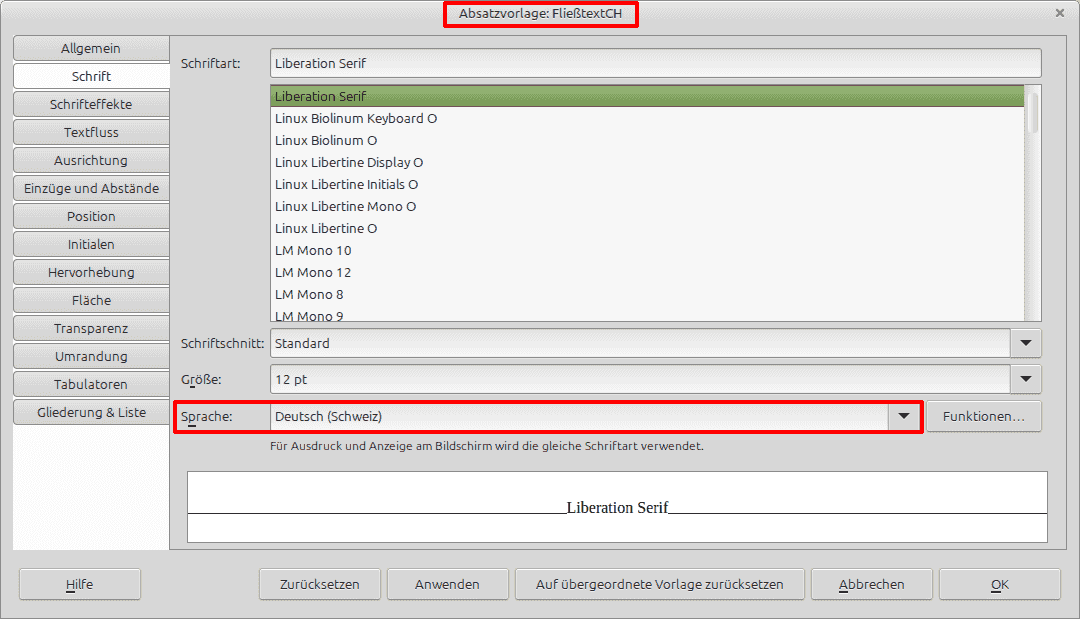

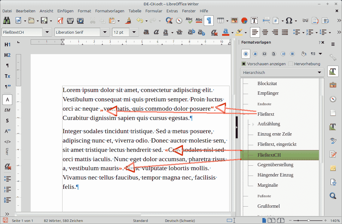

Praktisch ist das nicht. Schreibe ich an meinem Roman, benötige ich die Schweizer Anführungen, bei anderen Texten die deutschen.
Naja, du brauchst doch nur z. B. für schweizer Texte eine eigene Absatzvorlage zu generieren, schon werden die Anführungszeichen beim Schreiben richtig gesetzt. Was daran so schwierig sein soll...?

Hier bräuchtest du doch nur in der Autokorrektur (Autokorrektur-Optionen) die zu verwendenden Zeichen anders definieren. Wenn also dein Schriftstück ausschließlich Deutsch/Deutschland ist, dann müsstest du auch nicht nach Deutsch/Schweiz ausweichen.
