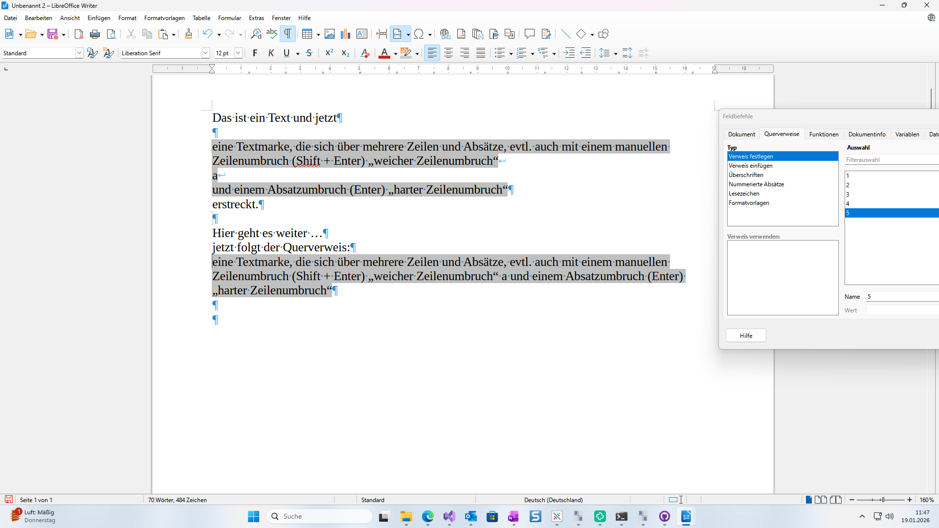

ich habe in LibreOffice Writer folgendes Problem und wollte fragen, ob das bekannt ist und wie ihr damit umgeht.
Ich verwende einen Verweis, der sich über mehrere Zeilen und Absätze erstreckt. Der markierte Text enthält sowohl
  • weiche Zeilenumbrüche (Shift + Enter) als auch
  • harte Zeilenumbrüche / Absatzumbrüche (Enter).
Wenn ich an anderer Stelle im Dokument einen Verweis auf diesen Verweis einfüge, wird der Text jedoch nicht korrekt dargestellt:
  • weiche Zeilenumbrüche werden im Verweis als Leerzeichen dargestellt
  • harte Zeilenumbrüche werden gar nicht übernommen
  • teilweise wird der Text sogar abgeschnitten (nur der erste Absatz erscheint)
Ist dieses Verhalten bekannt?
Wie geht ihr mit solchen Fällen um, wenn Text inklusive Zeilen- oder Absatzstruktur mehrfach im Dokument benötigt wird?

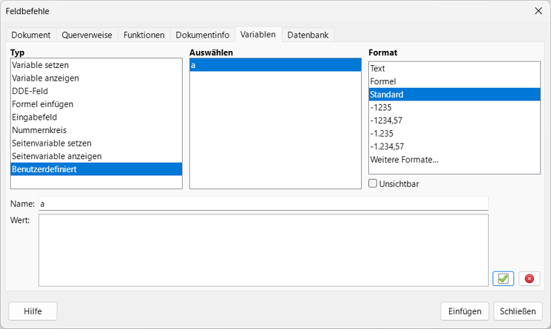

  • Weitere Feldbefehle öffnen (Strg+F2) und zum Register „Variablen“ gehen.
    Benutzerdefiniert wählen → Namen vergeben und mit dem grünen Haken bestätigen. Der Name wird dann bei Auswählen angezeigt.
2026-01-20 13 44 07.png (51.13 KiB) 2763 mal betrachtet

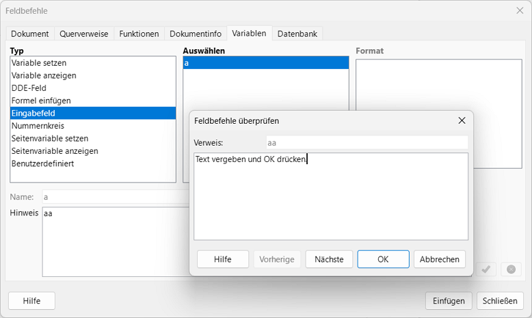

  • Dann zu Eingabefeld wechseln, wo bei Auswählen ebenfalls der vergebene Name erscheint.
    Brauchst du verschiedene Eingabefelder, dann vergibst du unter „Hinweis“ noch einen Namen, um die Felder später unterscheiden zu können, und klickst auf Einfügen.
2026-01-20 13 56 15.png (68 KiB) 2763 mal betrachtet
