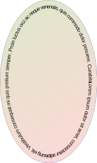

Meint "innerer Umlauf" so etwas?
- Beiträge: 3285
Re: innerer "Umlauf" - Gibt es das auch beim Osterei?
Oha, ich weiß ja, daß du ein Experte bist!
Obwohl ich wohl eine ungenaue Formulierung gebraucht habe und was ganz anders wollte, würde mich interessieren, wie man so etwas macht. Was ist da das Geheimnis???

Schrift an Formen ausrichten – DrawPit Zyclade hat geschrieben: ↑Mo 30. Mär 2026, 12:13würde mich interessieren, wie man so etwas macht. Was ist da das Geheimnis???
Das kann ich dir nicht sagen, oder ich finde es nicht in LibreOffice.
Wenn du noch OpenOffice zur Verfügung hast, würde das dein Problem lösen.

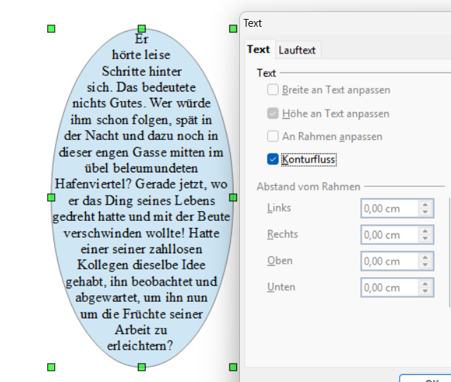

Doppelklick, Text hineinschreiben - Mengentext möglich mit und ohne Zeilensprung. Beachte [x] Konturfluss.Pit Zyclade hat geschrieben: ↑Mo 30. Mär 2026, 13:36Aber wie ich da zeilenweise reinschreiben kann ?
Ich weiß ja nicht, wofür du deine Ostereier benötigst, mit Hilfe eines Workarounds wäre das auch im Writer möglich. Ist aber nicht so gut, wie @Mondblatt24s Lösung.
Witzigerweise könnest du das Osterei aus OpenOffice über die Zwischenablage nach LibreOffice kopieren/einfügen, es wäre immer noch so editierbar wie in OpenOffice.
Zu deiner Erbauung: Datei anbei.
EDIT
Hinweis: Auch in LibreOffice Draw gibt es die Möglichkeit wie bei OpenOffice, einen Text innerhalb eines Kreises/gebogene Umrandung so wie beim Osterei zu platzieren. Man könnte in diesem Fall auf OpenOffice verzichten. (Auf die Idee brachte mich @Mondblatt24 mit seinem sehr guten Beitrag oben - siehe Beispieldatei.)

Ich hatte das auch als Workaround bezeichnet und dass @Mondblatt24 die bessere Lösung hatte.Pit Zyclade hat geschrieben: ↑Mo 30. Mär 2026, 14:411. das Beispiel besitzt eine falsche Bezeichnung, denn eigentlich ist es "Text zwischen zwei Halbkreisen". Es ist eine Möglichkeit für Gestaltung, aber keine richtige Lösung, weil man weder dieses "eine" Objekt frei verschieben kann, noch kann der Text wie bei Rahmen mit anderen Rahmen verlinkt werden.
Du könntest in meiner Beispieldatei auf das "blaue Ei" doppelklicken und dann Text eingeben. Wenn alles nicht hilft, könntest du den ganzen Text löschen, deinen eigenen eingeben und das Ei natürlich auch umfärben.Pit Zyclade hat geschrieben: ↑Mo 30. Mär 2026, 14:412. der Hinweis, man könne in OO mit zweimaligem Klick (auf die Ellipse?) und dann könne man Text in die Figur zeilenweise schreiben (wie normal?) will bei mir nicht so klappen.
Ja, mit der und den anderen Versionen sollt's auch gehen.

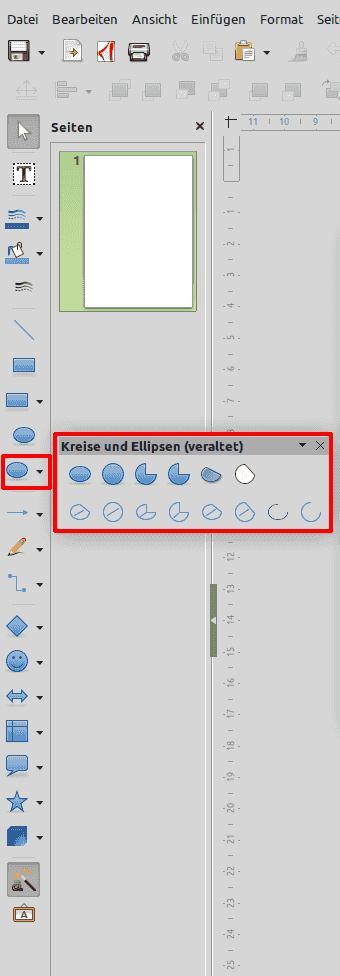

Hintergrund:
Irgenwann begann LibreOffice, das Hinzufügen von Texten in Zeichenobjekte zu verändern. Besonders für Impress war wohl daran gedacht, die Zeichenobjekte mit einem zusätzlichen inneren Rahmen zu versehen, der z. B. auch auf mehrere Spalten aufgeteilt werden kann oder Aufzählungen erstellen kann. Ob das alles schon einigermaßen klappt, weiß ich jetzt nicht (frühere Versuche waren nicht so prickelnd), aber der Weg ist halt das Ziel.
Kann man auch in LibreOffice Zeichenobjekte so wie früher in OpenOffice beschriften?
Ja! Es gibt ganz versteckt in Draw noch die Möglichkeit, Kreise und Ellipsen nach der alten "Methode" zu erzeugen, die keinen inneren Rahmen enthalten. In diese Zeichenobjekte lassen sich Texte so wie beim Osterei eingeben. Das Werkzeug dazu heißt Kreise und Ellipsen (veraltet). (Man muss also nicht über den Umweg von OpenOffice sein "Osterei" kochen.) - Um im Writer ein "Osterei" zu bearbeiten, muss man es in Draw erzeugen und rüberkopieren. So weit ich das sehe, verfügt der Writer nicht über Kreise und Ellipsen (veraltet).

miesepeter hat geschrieben: ↑Mo 30. Mär 2026, 15:10Du könntest in meiner Beispieldatei auf das "blaue Ei" doppelklicken und dann Text eingeben.
Das Bild ist nicht von @miesepeter sondern von mir.Pit Zyclade hat geschrieben: ↑Di 31. Mär 2026, 10:10Zunächst erst einmal: Deine Beispieldatei mit dem blauen Ei ist leider nur ein Bilddatei, keine OO-Datei.
